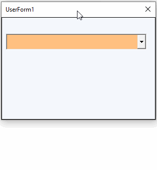

    Voici le résultat :
    Nom : ComboBoxItemsDisabled.gif
Affichages : 232
Taille : 136,5 Ko
    Ami calmant, J.P

    Le fichier excel correspondant est en pièce jointe.
    Et voici le résultat :
    Nom : ComboBoxPatMicro.gif
Affichages : 219
Taille : 265,3 Ko
    Le logiciel utilisé pour faire l'animation est Licecap
    Ami calmant, J.P
