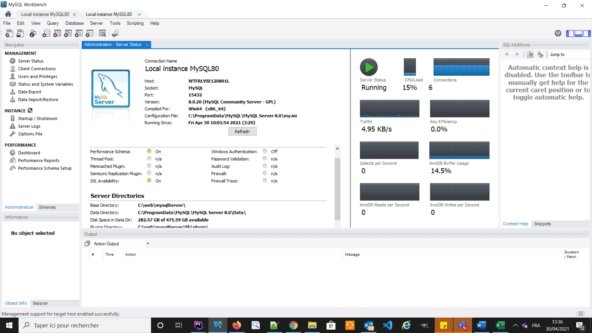

    Le serveur existe :
    Nom : serveur_workbench.gif
Affichages : 312
Taille : 170,3 Ko
    Pour lui attribuer des droits administrateur, comment faire ? mysql.ini ?
