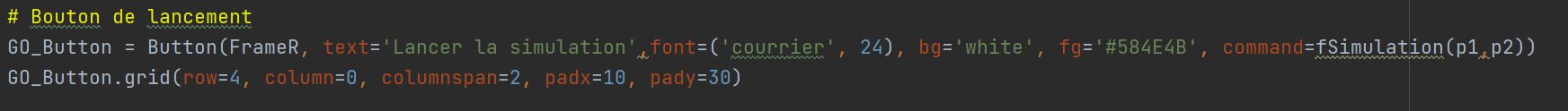

    Je débute sur python et tkinter et je dois réaliser un programme en cours cependant je bloque :
    Pour expliquer brièvement, le but de mon programme est d'afficher tout d'abord une page d'accueil où l'utilisateur sélectionne différents paramètres et ensuite, lorsqu'il clique sur un bouton, une nouvelle page s'ouvre pour afficher une image et des infos en fonction du paramètre choisi.
    J'ai utiliser des combobox pour que l'utilisateur choisisse les paramètres mais je n'arrive pas à créer une fonction qui s'active lorsqu'on clique sur le bouton et récupère les paramètres en même temps.
    Voilà ce que j'ai fais pour le moment :
    Nom : CaptureCombobox.JPG
Affichages : 285
Taille : 55,3 Ko
    Nom : CaptureButton.JPG
Affichages : 268
Taille : 29,9 Ko
    et la fonction :
    Nom : CaptureFonction.JPG
Affichages : 272
Taille : 33,6 Ko
    Je sais je n'ai pas encore utilisé les paramètres dans la fonction car ça ne fonctionne déjà pas et j'ai cette erreur :
    Nom : CaptureErreur.JPG
Affichages : 268
Taille : 56,9 Ko
    Je vous remercie pour votre aide je rappelle que je suis vraiment novice en python c'est possible que j'ai fais des erreurs bêtes.

    Citation Envoyé par TH0MA5 Voir le message
    Si vous postez des images de bouts de code, pas facile de dire quoi que ce soit...
    Sinon que çà se vautre à la création du Button parce que l'application a été détruite (l'application est la fenêtre Tk() correspondante) et çà s'est fait avant le code que vous montrez.
    Après, programmer avec tkinter n'est pas le premier truc dans lequel un débutant peut se lancer: il faut déjà connaître un peu la programmation avec Python et prendre le temps d'ouvrir un tuto. pour apprendre à programmer avec tkinter.
    - W

    Merci pour votre réponse, je ne suis pas sûr d'avoir compris le problème, je met ci dessous des images de l'entièreté du programme.
    Utilisez la balise code (le # dans le menu de l'éditeur de message) pour poster du code.
    Si vous postez du code, c'est pour qu'on puisse reproduire une erreur après que vous ayez travaillé un peu dessus en supprimant tout ce qui était sans rapport.
    Ici, si votre code plante à la création du Button avec ce message d'erreur là, c'est qu'à priori, écrire:
    from tkinter import *
    root = Tk()
    frame = Frame(root)
    Button(frame)
    mainloop()
    plante (sur votre machine) parce que réduire le code à un minimum se limite à ces lignes.
    - W
