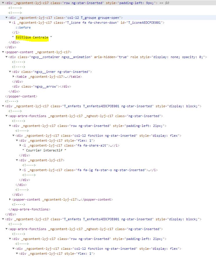

    Le lien n'existe nulle part...Peut être que je m'y prends mal, je suis en mode "outils de développement" sous chrome.
    Voici le code du sous - menu "éditique centrale" qui précède le code déjà posté.
    Nom : code lien editique 2.JPG
Affichages : 620
Taille : 96,9 Ko

    J'ai finalement trouvé la solution via une recherche par xpath :
    driver.find_element_by_xpath("//div[contains(text(),' Portail éditique ')]")
    Je vous remercie.
