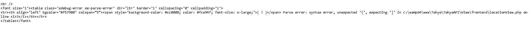

    Mais j'ai ce message d'erreur suivant en entrant sur la page d'accueil de mon site (là ou contient ma map) :
    Nom : error js.png
Affichages : 155
Taille : 3,1 Ko
    par aillleurs l'URL http://localhost/Tokyo/TokyoAPI/inde...tion=json_data me renvoie du code HTML alors qu'il devrait renvoyer du JSON avec le header que j'ai inséré dans le controller.

    Ta dernière image est la plus pertinente : il est fait mention d'une erreur de syntaxe dans un fichier php en ligne 3. Analyse et corrige cette erreur en tout premier lieu.
    Comme tu l'as mentionné, ton appel doit retourner du code JSON et pas autre chose; tant que tu reçois autre chose; il y a lieu de fixer cela et de t'assurer que la partie PHP est fonctionnelle.

    Regarde ta ligne 3; celle qui est mentionnée dans le message d'erreur...
    <?php foreach
       ($listposts as $data) :
    Tu es certain qu'il faut mettre : et pas { ?
    <?php foreach
       ($listposts as $data) {
    Il faut que cette page retourne du code JSON avant même de commencer l'exploiter en JS.

    Note: lorsque tu souhaites de l'aide, s'il te plaît, poste le code réel. C'est une perte de temps sinon
    Une fois encore, regarde ton code : tu es certain qu'il est exécutable ? En ligne 3 tu fais quoi ? Tu as écris [{ : ce n'est pas une instruction PHP ça. Ton script PHP est donc invalide.

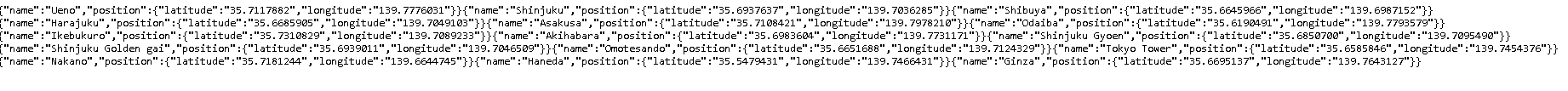

    Merci, je parviens maintenant à récupérer du json .

    J'ai modifié mon manager en spécifiant le fetchAll içi
    public function addMarker() {
        $connexion = new Manager();
        $db = $connexion->dbConnect();
        $req = $db->query('SELECT id, location_name, latitude, longitude, DATE_FORMAT(creation_date, \'%d/%m/%Y à %Hh%imin%ss\') AS creation_date_fr FROM place');
        $req->setFetchMode(\PDO::FETCH_CLASS, Location::class);
        $location = $req->fetchAll();
        return $location;
    Puis j'ai fait un foreach dans la vue
    <?php
    foreach($listMarker as $data) :
        $arr['name']=$data->location_name;
        $arr['position']['latitude']=$data->latitude;
        $arr['position']['longitude']=$data->longitude;
        echo json_encode($arr);
    endforeach;

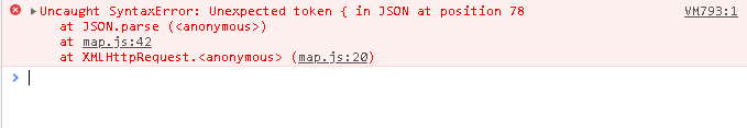

    Mais le problème final n'est toujours pas réglé, mes marqueurs ne s'affichent pas sur ma map. J'ai ce message d'erreur (qui a quelque peu changé)
    Nom : JSON78.png
Affichages : 134
Taille : 3,5 Ko

    La ligne 42 correspond à cette ligne :
     let datas = JSON.parse(reponse);

    Sur base de ta capture d'écran JSON, il me semble que ton JSON n'est pas valide. Tu as des { .. } { .. } { .. } et ce n'est pas valide.
    Tu devrais avoir [ { .. }, { .. }, { .. } ] càd définir un array et mettre des virgules entre chaque { .. }.

    Sujet résolu, il fallait simplement encode les données comme ceci :
    echo json_encode($listMarker);
    sans nécessairement faire une boucle.
