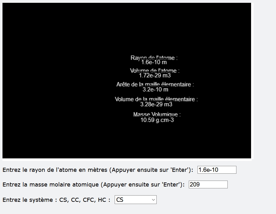

    je débute dans l'utilisation de vpython, donc je me sers de la documentation en ligne: https://www.glowscript.org/docs/VPythonDocs/label.html
    Je suis entrain de faire un programme qui à l'intérieur d'une fenêtre vpython affiche:
    - du texte et des valeurs numériques sur la gauche
    - des sphères sur la droite, dans la même fenêtre.
    Il est précisé dans la documentation, que les textes qui utilisent l'instruction "label" sont fixes, et ne se déplacent pas avec le mouvement d'un objet :"With the label object you can display text in a box, and the label always faces forward, even if you rotate the scene".

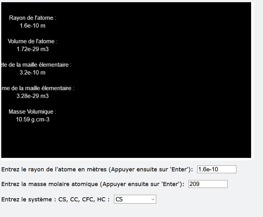

    Dans mon cas, avec un click droit sur la souris, le texte bouge, y compris s'il n'y a pas d'objet (sphère,cube....) dans cette fenêtre. Voir images ci-jointes.
    Comment corriger cela et rendre le texte fixe, même avec un click droit de la souris ? Voir image 1 (avant click droit sur la souris) et image 2 (après click droit sur la souris)
    Deuxième question: supposons qu'on ait une sphère et un cube dans la même fenêtre. Comment est-il possible de faire tourner la sphère en laissant le cube fixe au même endroit et vice-versa ? Des idées ?
    A toutes fins utiles, je fournis mon code ci-dessous. Merci par avance.
