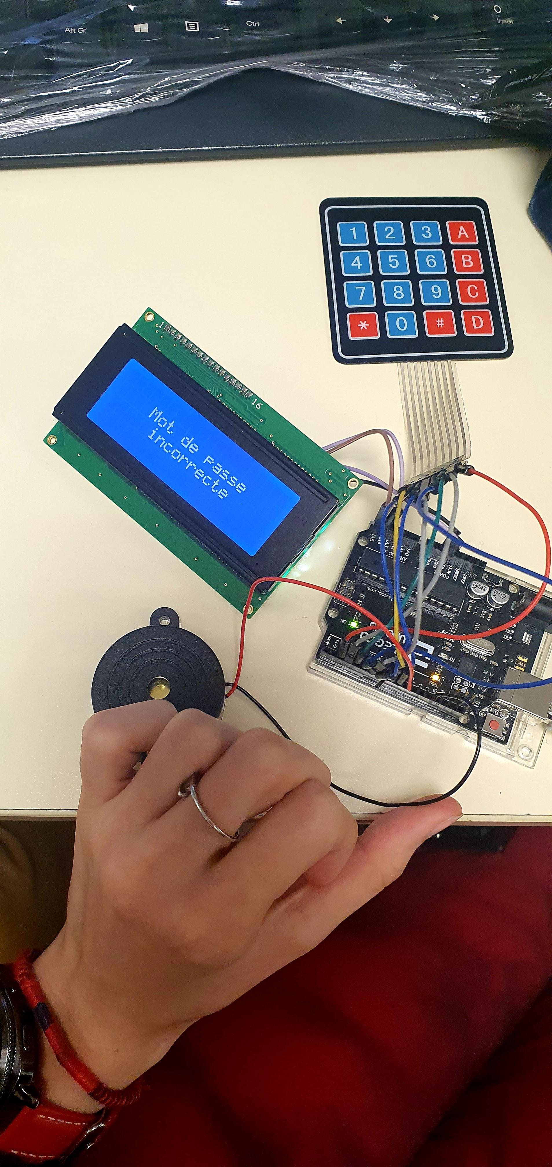

Bonjour, j'ai un projet au lycée qui est de programmer avec une arduino un clavier a code pour un gyropode. Pour ceci j'ai utilisé une arduino uno un écran i2c un clavier et un buzzer (voir photo du branchement: Nom : 20210123_090140[1090].jpg
Affichages : 203
Taille : 849,8 Ko ). J'ai fait un programme qui était sensé effectué ceci :
si le code est bon afficher code bon
si le code est faux faire sonner le buzzer sonne 30s
si persistance 3 fois ou plus faire sonner jusqu’à désactivation.
(voir algorigramme : Nom : algo.jpg
Affichages : 208
Taille : 341,2 Ko )
J'ai donc écrit tout le code si joins ( V3.0.rar )et que je vais aussi coller en dessous mais le problème c'est que ça me mettait tout le temps code faux donc j'ai rajouter 200 lignes de codes inutiles comme vous allez le voir mais après avoir mis un serial begin pour quelle donnée était dans la variable sensé voir si on était a la 1er 2eme 3eme ou 4eme valeure du mdp je me suis rendu compte que la variable me renvoyais la variable tapé au clavier une fois sur 2. Mais je ne comprend pas d'où ça vient. Es que quelq'un pourrais me corriger mon programme en m'expliquant les erreurs svp. Merci
PROGRAMME :

#include <LCD03.h>
#include "Adafruit_Keypad.h"
const byte ROWS = 4;
const byte COLS = 4;
char keys[ROWS][COLS] = {
  {'1','2','3','A'},
  {'4','5','6','B'},
  {'7','8','9','C'},
  {'*','0','#','D'}
byte rowPins[ROWS] = {9, 8, 7, 6};
byte colPins[COLS] = {5, 4, 3, 2};
bool SHIFT = false;
bool send_pin_state = false;
Adafruit_Keypad customKeypad = Adafruit_Keypad( makeKeymap(keys), rowPins, colPins, ROWS, COLS);
  #include <Wire.h>
  #include "LCD03.h"
  LCD03 lcd;
const int Buzzer=5;
int l=0;
int i=0;
int erreur = 0;
const int mdp_user = 1234;
int mdp_entre = 0;
int p = 0;
int d = 0;
int t = 0;
int q = 0;
int  nbr_chfr = 0;
void setup() {
  pinMode(Buzzer, OUTPUT);
   lcd.begin(20, 4);
   lcd.backlight();
  customKeypad.begin();
  Serial.begin(115200);
void loop(){
  //customKeypad.tick();
  lcd.backlight();
  lcd.setCursor(2, 1);
  lcd.print("Veuillez entrer");
  lcd.setCursor(1,2);
  lcd.print("votre mot de passe");
  delay(1000);
  lcd.clear();
  nbr_chfr = 0;
while(customKeypad.available()){
     Serial.print(nbr_chfr );
    nbr_chfr = 0 ;
    keypadEvent e = customKeypad.read();
    if(e.bit.EVENT == KEY_JUST_PRESSED)
      if((char)e.bit.KEY == '*')
        SHIFT = !SHIFT;
      else
        if(SHIFT)
          if((char)e.bit.KEY == '1')
            if ( nbr_chfr == 0){
              lcd.clear();
              lcd.setCursor(0, 0);
              lcd.print("1");
               p= 1;
               nbr_chfr = 1;
           if ( nbr_chfr == 1){
              lcd.clear();
              lcd.print(p*10 + 1);
              d = 1;
              nbr_chfr = 2;
              if ( nbr_chfr == 2){
              lcd.clear();
              lcd.print(p*100 + d*10 + 1 );
              t = 1;
              nbr_chfr = 3;
              if ( nbr_chfr == 3){
                lcd.clear();
                  lcd.print( p*1000 + d*100 + t*10 + 1 );
                  q = 1;
                  nbr_chfr = 4;
          if((char)e.bit.KEY == '2')
              lcd.clear();
                lcd.print(2);
                p = 2;
              lcd.clear();
              lcd.print( p*10 + 2);
              nbr_chfr = 2;
             d = 2;
                lcd.clear();
                lcd.print(  p*100 + d*10 + 2);
                  nbr_chfr = 3;
                 t = 2;
                   lcd.clear();
                  lcd.print(p*1000 + d*100 + t*10 + 2 );
                  q = 2;
                  nbr_chfr = 4;
          if((char)e.bit.KEY == '3')
                lcd.clear();
                  lcd.print("3");
               nbr_chfr = 1;
               p= 3;
              lcd.clear();
                  lcd.print( p*10 + 3);
                  nbr_chfr = 2;
             d = 3;
                lcd.clear();
                  lcd.print(p*100 + d*10 + 3);
                 nbr_chfr = 3;
                 t = 3;
                lcd.clear();
                  lcd.print(p*1000 + d*100 + t*10 + 3 );
                  nbr_chfr = 4;
                 q = 3;
          if((char)e.bit.KEY == '4')
               lcd.clear();
                  lcd.print("4");
              nbr_chfr = 1;
               p= 4;
             lcd.clear();
                  lcd.print(p*10 + 4);
                  nbr_chfr = 2;
             d = 4;
                 lcd.clear();
                  lcd.print(p*100 + d*10 + 4);
                 nbr_chfr = 3;
                 t = 4;
                 lcd.clear();
                  lcd.print(p*1000 + d*100 + t*10 + 4);
                 nbr_chfr = 4;
                 q = 4;
          if((char)e.bit.KEY == '5')
               lcd.clear();
                  lcd.print("5");
               nbr_chfr = 1;
               p= 5;
            lcd.clear();
                  lcd.print(p*10 + 5);
                  nbr_chfr = 2;
             d = 5;
                 lcd.clear();
                  lcd.print(p*100 + d*10 + 5);
                 nbr_chfr = 3;
                 t = 5;
                 lcd.clear();
                  lcd.print(p*1000 + d*100 + t*10 + 5 );
                 q = 5;
                 nbr_chfr = 4;
          if((char)e.bit.KEY == '6')
              //afficher 6
              lcd.clear();
                  lcd.print("6");
               p= 6;
               nbr_chfr = 1;
                  lcd.clear();
                  lcd.print(p*10 + 6 );
                  nbr_chfr = 2;
             d = 6;
                lcd.clear();
                  lcd.print(p*100 + d*10 + 6 );
                 t = 6;
                 nbr_chfr = 3;
                lcd.clear();
                  lcd.print(p*1000 + d*100 + t*10 + 6 );
                 q = 6;
                 nbr_chfr = 4;
          if((char)e.bit.KEY == '7')
              lcd.clear();
              lcd.print("7");
               p= 7;
               nbr_chfr = 1;
           lcd.clear();
              lcd.print(p*10 + 7 );
             d = 7;
             nbr_chfr = 2;
              lcd.clear();
              lcd.print(p*100 + d*10 + 7  );
              nbr_chfr = 3;
                 t = 7;
              lcd.clear();
              lcd.print(p*1000 + d*100 + t*10 + 7 );
                 q = 7;
                 nbr_chfr = 4;
          if((char)e.bit.KEY == '8')
               lcd.clear();
              lcd.print("8");
               p= 8;
              lcd.clear();
              lcd.print(p*10 + 8);
             d = 8;
             nbr_chfr = 2;
              lcd.clear();
              lcd.print(p*100 + d*10 + 8 );
              nbr_chfr = 3;
                 t = 8;
               lcd.clear();
              lcd.print(p*1000 + d*100 + t*10 + 8 );
                 q = 8;
                 nbr_chfr = 4;
          if((char)e.bit.KEY == '9')
               lcd.clear();
              lcd.print("9" );
               p= 9;
               nbr_chfr = 1;
              lcd.clear();
              lcd.print(p*10 + 9 );
             d = 9;
             nbr_chfr = 2;
              lcd.clear();
              lcd.print(p*100 + d*10 + 9 );
              nbr_chfr = 3;
                 t = 9;
              lcd.clear();
              lcd.print(p*1000 + d*100 + t*10 + 9  );
                 q = 9;
                 nbr_chfr = 4;
          if((char)e.bit.KEY == '0')
              lcd.clear();
              lcd.print("0");
               p= 0;
               nbr_chfr = 1;
              lcd.clear();
              lcd.print(p*10 + 0);
             d = 0;
             nbr_chfr = 2;
              lcd.clear();
              lcd.print(p*100 + d*10 + 0 );
              nbr_chfr = 3;
                 t = 0;
              lcd.clear();
              lcd.print(p*1000 + d*100 + t*10 + 0 );
                 q = 0;
                 nbr_chfr = 4;
          SHIFT = false;
        else
          if((char)e.bit.KEY == ',')
            Serial.print(" ");
          else
            Serial.print((char)e.bit.KEY);
  delay(1);
  lcd.clear();
 mdp_entre = p*1000 + d*100 + t*10 +  q ;
  if (mdp_entre == mdp_user) {
    lcd.setCursor(6,2);
    lcd.print("Code bon");
  else {
    lcd.setCursor(4, 1);
    lcd.print("Mot de passe");
    lcd.setCursor(5,2);
    lcd.print("incorrecte");
    erreur += 1;
  if (erreur >= 3){
      if (erreur >=4) {
         while(mdp_entre != mdp_user){
           for (i=500; i<1000; i++) {
             tone(Buzzer, i);
             delay(1);
            for (i=1000; i>500; i--) {
               tone(Buzzer, i);
                delay(1);
    else{
      for (l=0; i< 150000; i+=1) {
           tone(Buzzer, i);
           delay(1);
           tone(Buzzer, i);
         delay(1);
