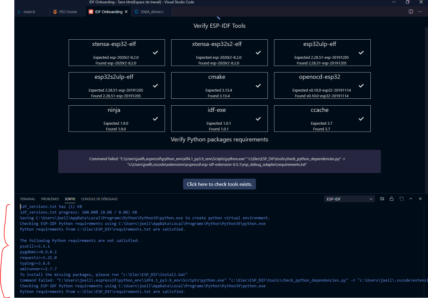

    peu importe je reste avec mon problème d'installation dans VScode de l'extension "Espressif pour ESP32".
    j'ai bien exécuter le Install.bat qui est demandé dans le rapport mais cela ne change rien.
    Nom : install_ESP-IDF.PNG
Affichages : 471
Taille : 97,0 Ko
    Cordialement.

    bonjour,
    j'ai enfin trouvé la solution sur le forum de Espressif
    Solution:
    1. Ouvrez CMD
    2. Naviguez vers: C: \ Users \ (yourUser) \. Espressif \ python_env \ idf (yourVersion) \ Scripts
      par exemple: C: \ Users \ steve \ .espressif \ python_env \ idf4.1_py3.8_env \ Scripts
    3. Tapez la commande suivante pour installer les dépendances manquantes (Cette commande utilise python.exe dans l'environnement virtuel et installe les dépendances, répertoriées dans le requirements.txt dans le dossier VS Code Extensions
      python.exe -m pip install -rc: \ Users \ steve \ .vscode \ extensions \ espressif .esp-idf-extension-0.5.1 \ esp_debug_adapter \ requirements.txt
    4. Essayez à nouveau l'intégration idf
    Cordialement.
