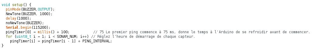

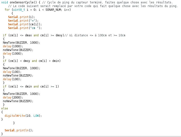

    Je suis arrivé à faire fonctionner mon buzzer mais c'est un code très basique avec un If de la distance (cm[currentSensor]). Ce n'est pas parfait, mais je vais étudier votre proposition même si je vais avoir du mal à traduire vos remarques.
    Marc

    étudiez le code de "blink without delay" et essayez de bien le comprendre
    ensuite ce que je dis c'est que dans la fonction oneSensorCycle() vous calculez un ∆t entre beeps.
    Pour cela vous passez en revu chacun des capteurs, trouvez celui qui est le plus proche d'un obstacle - appelons cette distance dMin.
    on va dire que si dMin est plus petit que 10cm alors la sonnerie doit être continue, si dMin et plus grand que 1m alors ça sonne pas et entre les deux ça sonne de plus en plus vite si la distance diminue.
    on pourrait écrire
    variable globale:
    bool buzzerActif;
    unsigned long deltaT;
    puis vous modifiez la fonction qui est appelée à chaque fois que tous les capteurs ont été mis à jour
    void oneSensorCycle() { // Cycle de ping du capteur terminé, faites quelque chose avec les résultats.
      unsigned int dMin=10000;
      // je vous laisse calculer dMin en regardant la plus petite des valeurs stockée dans le tableau cm[]
      for (uint8_t i = 0; i < SONAR_NUM; i++) {
        ... à faire ...
      // on calcule la demi periode
      buzzerActif = true;
      if (dMin > 100) buzzerActif = false;
      else
      if (dMin < 10) deltaT = 0;
      else // on est entre 10 et 100
      deltaT = map(dMin, 10, 100, 50, 500); // on pourrait aussi avoir une formule comme "deltaT = 5 x dMin;" --> 10cm -> 50ms ON, 50ms OFF et à 100cm 500ms ON, 500ms OFF
    enfin dans la loop() vous appliquez le principe de "blink without delay" pour faire "clignoter" le buzzer sur une demi periode de deltaT sauf si buzzerActif est faux.

    Merci j'ai trouvé un autre code pour faire sonner le buzzer en fonction de la distance :
    Nom : exemple arduino1.jpeg
Affichages : 356
Taille : 43,5 Ko
    Et pour faire sonner le buzzer à la mise sous tension (marche arrière) :
    Nom : exemple arduino2.jpeg
Affichages : 341
Taille : 22,0 Ko

    oui - c'est aussi une approche. elle a l'inconvénient de bloquer la mesure des radars pendant la durée du beep mais si cela vous convient et reste acceptable pour éviter un accident, c'est possible.
    (pour poster du code c'est mieux de copier coller le texte quand même et le mettre entre balises de code plutôt que de mettre une image)

    Par contre vous dites que pendant le bip je n'ai pas de mesure ? Il faut que je fasse comme vous me l'avez suggéré alors ?
    Quel est l'élément qui vous fait dire que les ping sont bloqués pendant le bip ?
    Pourtant quand le bip sonne j'ai des valeurs qui défilent dans le moniteur série. Comme ça ça fonctionne pas mal je trouve mais il faudra que je vois avec les 4 capteurs en place. Le JSN-SR04T (étanche) ne détecte pas en dessous de 20 cm) y a t-il une astuce pour réduire cette distance ?
    Merci encore de bien vouloir m'aider.

    Citation Envoyé par Marcus13190 Voir le message
    L’appel à la fonction delay() fait une attente active. Le processeur ne fait rien d’autre (éventuellement une interruption sera traitée) en attendant la fin du delai.

    OK mais à la place de delay() je pourrai faire quelle action?
    Marc
    Étudier blink without delay, comme déjà mentionné. Comme son nom l’indique prendre cette approche permet de gérer les attentes sans la fonction delay. Ça nécessite de structurer son code correctement en laissant tourner la loop() et vérifiant à chaque tour de boucle s’il est temps de faire quelque chose.

    comme dit précédemment:
    Dans votre code:
    - la fonction echoCheck() elle est appelée à chaque fois qu'une mesure particulière a été réussie (currentSensor vous dit quel capteur était impliqué).
    - la fonction oneSensorCycle() est appelée à chaque fois que tous les capteurs ont été mis à jour
    Si vous mettez la gestion du beep dans echoCheck() vous n'avez effectivement qu'à vérifier currentSensor mais si vous faites la gestion dans oneSensorCycle() alors il faut tester tous les entrées du capteurs du tableau cm[] et le beep doit être lié à la plus petite distance

    Dans le programme le premier sensor qui voit sa distance la plus courte est celui qui fait bipper le buzzer non ? Si je met un obstacle à dmoy d'un des deux capteurs le bip est cadencé rapide mais pendant ce temps si un autre obstacle s'approche du deuxième capteur et qu'il s'approche en dessous de la distance dmin le bip passe continu donc le fonctionnement est correct il me semble.
    ça dépend dans quelle fonction vous faites le test.
    Dans oneSensorCycle() currentSensor aura toujours la même valeur, c'est quand tous les capteurs sont mis à jour donc si c'est un autre capteur qui avait la distance min, vous le ratez.
    pour en avoir le coeur net, affichez l'indice dans le tableau des capteurs de celui qui est retenu pour choisir le beep.
