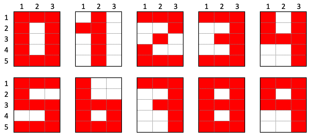

    j'ai réalisé un projet de Pong avec 2 joueurs
    à l'aide de Arduino Nano et une matrice 8x8
    si le prg fonctionne de façon satisfaisante, je souhaite y rajouter les scores des 2 joueurs
    sous cette forme Nom : 2020-10-21_11-58-19.jpg
Affichages : 294
Taille : 29,3 Ko
    mais je n'y arrive pas
    j'ai essayé de le faire sur croquis à part mais sans résultat
    // Chiffres de 0 à 9 du score *****************************************
    uint16_t Chiffre[10]= {111101101101111,010110010010111,111001111100111,111001011001111,
    100101111001001,111100111001111,111100111101111,
    111001001001001,111101111101111, 111101111001111};
    il faut mettre 0b devant les suites de 0 et 1 par exemple 0b111101101101111 (le compilateur doit vous mettre des messages, activez la version détaillée des warning dans les préférences)

    pour l'appliquer à votre cas, vous n'avez pas un bitmap avec tous les score possibles (il en faudrait 100 de 0-0 à 9-9 je suppose). Il vous faudrait définir sans doute dans une matrix 3x5 le bitmap pour les chiffres de 0 à 9, voici un exemple
    Nom : bitmaps.png
Affichages : 461
Taille : 32,1 Ko
    et vous voulez construire dynamiquement le score. Il faudra donc calculer un petit tableau de 8 octets dont vous aurez rempli les bits à partir des bitmaps des scores des 2 adversaires en positionnant les bit en haut à gauche pour le premier et en bas à droite pour le second
    Nom : zones.png
Affichages : 435
Taille : 15,2 Ko
    donc un peu de maths à effectuer pour trouver les bons bits sur lesquels copier les bits du bitmap. Rien de compliqué puisque les tableau 3x5 va toujours au même endroit.
    Ensuite vous appelez la fonction aff() qui existe dans le code d'exemple avec ce tableau et ça va fonctionner.

    Comme je vous l’ai proposé bâtissez la représentation dans un buffer de 8 octets. N’essayez pas d’afficher directement ça va vous compliquer la vie quand vous aurez l’autre score à gérer.
    mad scientist :)
    Septembre 2019
    2 932
    Localisation : Etats-Unis
    Activité : mad scientist :)
    Inscription : Septembre 2019
    Messages : 2 932
    Voici un exemple de structure de code à explorer et compléter:

    (en supposant que le code de l'exemple fonctionnait pour vous)
    J'ai mis (je pense) dans le tableau lesChiffres[][5] les bits qui correspondent à ces dessins
    ce n'est pas la représentation optimale vu qu'on prend 5 octets par chiffre alors que 2 pourraient suffire, mais c'est pour simplifier pour le moment. il sera toujours temps d'optimiser cela plus tard si vous manquez de RAM.
    dans les fonctions en orange (qu'il vous faut finaliser) vous devez remplir la bonne zone de bit du tableau bitmapEcran, comme indiqué dans ma figure
    dans le setup j'appelle
      scoreJoueurGauche(2);
      scoreJoueurDroite(5);
    donc on devrait voir à l'écran 2 à 5 comme score.
    j'ai tapé cela rapidement ici sans tester, en me basant sur l'exemple que vous aviez dit être fonctionnel pour vous. il y peut-être des typos, l'important c'est de comprendre le principe de structuration du code.
