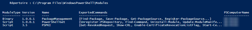

Je souhaite exécuter des cmdlet contenues dans un module que j'ai téléchargé : PSPKI (https://github.com/PKISolutions/PSPKI).
Si je vérifie les modules, j'ai bien ce résultat (en local comme à distance via Invoke-Command) :
Nom : Modules.png
