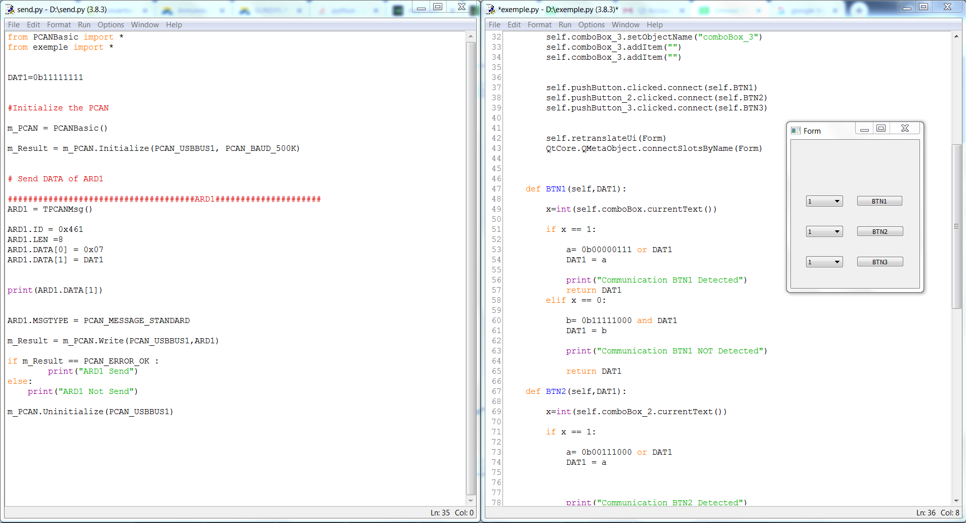

J'ai créé une interface avec des boutons et des comboBox et je veux modifier la valeur de DATA [1] qui se trouve dans le fichier send.py à chaque fois que j'appuie sur un bouton, il lui attribue la nouvelle valeur de DAT1.
J'ai défini les fonctions de BTN1, BTN2, BTN3 pour les boutons poussoirs
Je veux avoir une idée comment coder pour avoir le résultat souhaité
Nom : Capture.PNG
Affichages : 114
Taille : 195,3 Ko
Voici le code de mes 2 fichier Python:

Le code de mon fichier Python Qt :
