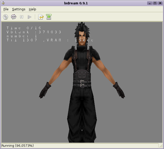

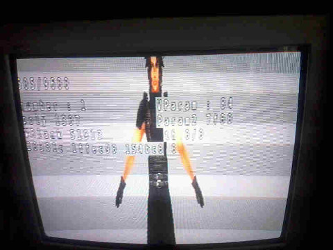

    Pour les anciennes consoles c'est juste un exemple , ce que je voulais dire ,c'est que même OGL qui est vieux est penser que pour un matos particulier , des machines de la même époque sont incompatible avec cette lib (sinon oui c'est aussi un projet réel j'avais fait quelque screen) :
    https://raw.githubusercontent.com/Ka.../master/sc.jpg et
    https://raw.githubusercontent.com/Ka...master/sc3.png) )
