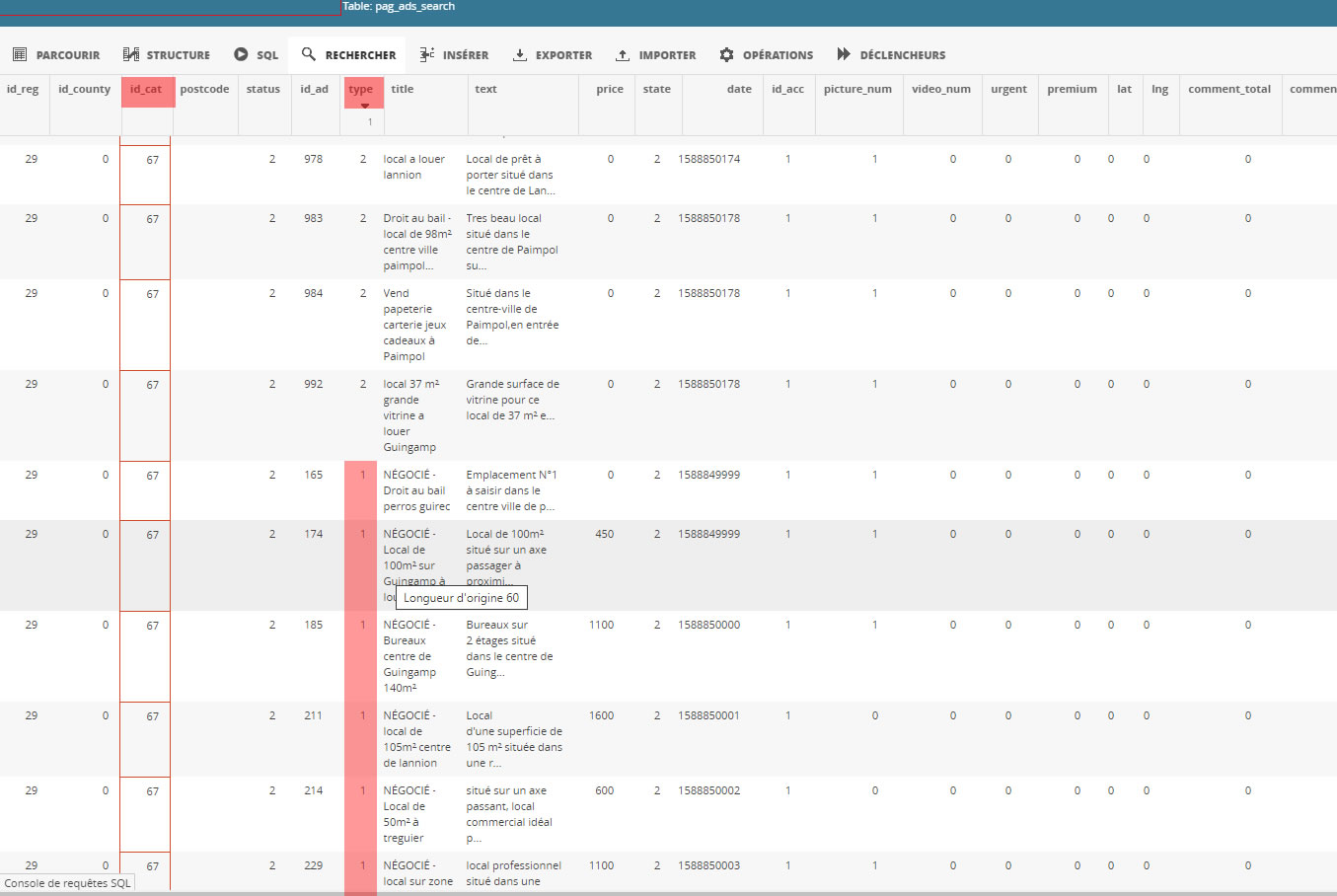

    je precise d'entree de jeu que je suis débutant ;-)
    J'ai une table nommé :pag_ads_search
    dans cette table, j'ai grosso modo 200 donnée
    je souhaiterai modifier une donnée de colonne (type) et mettre 2 à la place de 1 avec une condition pour toutes les id_cat ayant la valeur 67
    Comment puis je faire ?
    Merci de votre retour
    SELECT * FROM `pag_ads_search` WHERE `id_cat` = 67 ORDER BY `type` DESC ........................... apres je suis perdu
    voir piece jointe

    Bonjour yayaya
    Essai ceci pour la mise à jour :
    Code sql : Sélectionner tout - Visualiser dans une fenêtre à part
    UPDATE pag_ads_search SET type=2 WHERE id_cat=67
    Cordialement
