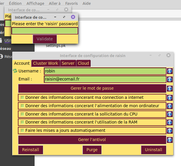

    Bonjour, j'aimerai donner un comportement séquentiel à l’appel d'une fenêtre Toplevel mais je n'y arrive pas.
    Un résumé du code:
    class _Manager():
        def __init__(self):
            self.window = tkinter.Tk()
            self.initializing_variables_and_widgets() # ajoute les widgets a la fenetres
            self.window.mainloop()
        def initializing_variables_and_widgets():
            e = tkinter.Entry(frame_account, textvariable=self.username_var)
            e.bind("<Key>", lambda event: question(self.window))
            e.bind("<Return>", lambda event: question(self.window))
            e.pack()
    def question(fen_papa=None):
        class  DialogWindow:
            def __init__(self, fen_papa):
                # preparation de la fenetre
                if fen_papa:          # si il y a deja une fenetre ouverte
                    self.window = tkinter.Toplevel(fen_papa)                        # on est oblige d'utiliser un toplevel sinon ca plante
                    self.window.grab_set()                                                      # on fige la fenetre parente
                    self.window.protocol("WM_DELETE_WINDOW", lambda : (self.window.destroy(), self.window.quit())) # il se trouve que ca semble fonctionner comme ca...
                else:                             # dans le cas ou aucune instance tkinter n'existe
                    self.window = tkinter.Tk()                                                  # et bien on en cre une tout simplement
        g = DialogWindow(fen_papa)
        return g.resultat
    Le problème c'est que l'événement lance plusieurs fenetres! malgrès le 'grab_set' qui limite la casse.
    Nom : example_echec.png
Affichages : 294
Taille : 54,9 Ko
    -Si j'enlève l'un des 2 '.bing', ça fonctionne mais je veux pouvoir garder les 2
    -Je me dit que c'est possible car si dans 'def question' je met un 'tkinter.messagebox', je n'ai pas le problème!
    -J'ai pensé à lancer DialogWindow dans un autre processus avec multiprocessing, et bloquer la fenêtre principal avec un '.join' mais je ne trouve vraiment pas ça élégant
    -J'ai essayer de créer une nouvelle Frame plutôt qu'une nouvelle fenêtre mais ce fut un échec aussi.
    -J'ai essayer de mettre un décorateur sur 'question'. Ce décorateur ayant pour but de ne pas exécuter la fonction si elle est déjà exécutée par ailleurs, ça marchouille mais je ne trouve vraiment pas ça propre du tout!
    Si cet extrai de code ne suffit pas, le code complet testable se trouve la: https://framagit.org/robinechuca/rai...aster/setup.py
    Il suffit ensuite de taper "python3 -m raisin configure" pour tout lancer.
    Si vous avez une piste ou même une solution, je suis preneur Merci!

    Une fenêtre est créée chaque fois que l'on tape sur "Entrée" du champ texte ou que le champs texte (Entry) perd le focus...

    Citation Envoyé par robinechuca Voir le message
    C'est de la bidouille, mais faute de mieux ça donne le résultat attendu.
    Un singleton aurait été plus "moderne" (mais galère à réaliser dans votre code actuel).
    Après consultation de nombreuses notes qui trainent sur le sujet, Tk ne gère pas complètement le focus lors de la création d'une nouvelle fenêtre: c'est le windows manager qui est en dessous qui bosse, et on peut avoir des focusout intempestifs.
    De plus, le grab_set n'est pris en compte qu'après que la fenêtre soit "visible".
    Et une fois que l'évènement est dans la pile d'évènements, dès qu'on rend la main à la boucle évènementielle, il sera traité (et on se retrouve avec 2 fenêtres).
    Vérou/Singleton... je n'ai pas mieux.
    Et bien voila donc une réponse très claire! Ça explique beaucoup de choses
    C'est-à-dire tu as fait quoi exactement ?

    Oui enfin... reproduire le problème se fait assez simplement:
    import tkinter as tk
    def create_window():
        w = tk.Toplevel()
        w.grab_set()
        w.focus_set()
        w.wait_window()
    entry = tk.Entry()
    entry.bind('<Return>', lambda e: create_window())
    entry.bind('<FocusOut>', lambda e: create_window())
    entry.focus_set()
    entry.pack()
    tk.mainloop()
    16 lignes de code où on a enlevé tout le superflu, c'est quand même plus simple à comprendre que ce qui a été posté ici.
