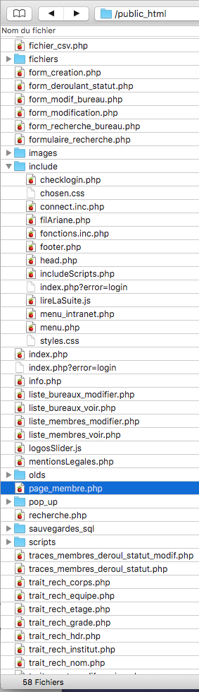

    Mon arborescence : tous mes fichiers sont à la racine du site dans le dossier /public_html
    Les fichiers de fonctions, connexion, css, menus, head et footer... sont dans un sous-dossier nommé include. Chemin d'accès : /public_html/include

    Je ne comprends pas, je pensais avoir joint tout ce qu'il fallait. S'il manque des choses c'est juste que j'ai peur d'encombrer inutilement.
    Voici une capture d'écran de mon arborescence en espérant que cela convienne.
    Nom : arborescence.png
Affichages : 583
Taille : 95,7 Ko
    Oui, le fichier "fonctions.inc.php" est bien dans le dossier "include".
    J'ai bien sûr vérifié les majuscules/minuscules et je ne vois pas d'erreur mais à force d'avoir le nez dessus ...
    Le fichier "fichier_csv.php" est à la racine du site avec tous les fichiers courants.

    Je reviens après plusieurs essais infructueux.
    Le lien ne s'affiche pas car le fichier n'est pas créé.
    De ton nouveau code de lien, j'ai juste enlevé le point avant csv car le dossier est au même niveau que le fichier dans lequel est le lien :
    $csv_rep = '/csv/'; // Le dossier s'appelle ici "csv" (à toi de mettre le bon chemin)
    Bien sûr je n'avais pas enlevé le point lors du 1er essai : même résultat.
    Merci,
    Evelyne
  17. #37
    Juillet 2012
    210
    Secteur : Service public
    Inscription : Juillet 2012
    Messages : 210
    Encore quelques essais et par miracle le fichier .csv est créé et s'ouvre bien dans Excel (importer en csv).
    Quel bonheur ! Je n'y croyais plus.
    Toujours le problème des accents mais ça je vais trouver.
    Maintenant, je vais tester pour le dernier souci : si je recommence est-ce qu'un nouveau fichier est créé, ou pas, est-ce qu'il écrase l'ancien... ?
    A suivre.
    Merci beaucoup jreaux62. Très bonne soirée,
    Evelyne
  18. #38
    Juillet 2012
    210
    Messages : 210
    SUPER ! Je viens de tester à nouveau, c'est magique. J'ai fait une nouvelle recherche, j'ai cliqué sur le lien apparent qui apparaît maintenant, et à présent on ne passe plus par le dossier "csv" sur le site mais on télécharge directement sur l'ordi.
    Donc à chaque fois il est proposé d'écraser le fichier précédent du même nom.
    C'est juste GENIAL.
    Par contre, contrairement à ce que je pensais, j'ai du remettre le point pour :
    $csv_rep = './csv/'; // Le dossier s'appelle ici "csv" (à toi de mettre le bon chemin)
    Je ne sais plus comment te dire merci jreaux62 alors MERCI.
    Demain je me consacre au règlement du problème des accents et espère bien poster résolu au plus vite.
    A nouveau très bonne soirée,
    Evelyne
