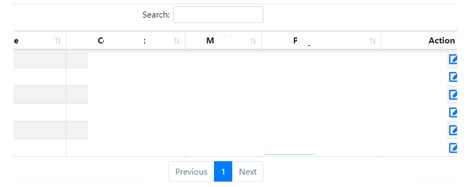

    Tout marche bien jusqu'a ce que je charge les données. Le champs recherches et la pagination se comporte bien sauf le tableau qui reste figé. Je dois actualiser la page pour qu'il se redimensionne.
    J'y comprend rien
    Nom : print.jpg
Affichages : 971
Taille : 10,4 Ko

    Vous utilisez la bibliothèque Datatables, je crois ?
    Quand vous rechargez des données, il faut réactualiser le tableau en JS. Datatables gère plein de choses en JS et notamment le redimensionnement du tableau. Pour le coup, j'ai peu d'expérience avec cette bibliothèque et j'ai aussi galéré 2-3x...
    Voyez cette fonction de l'API : https://datatables.net/reference/api/draw()

    Oui j'utilise Datatable. Je regarde de ce coté alors.
    Grand merci pour ton aide.
