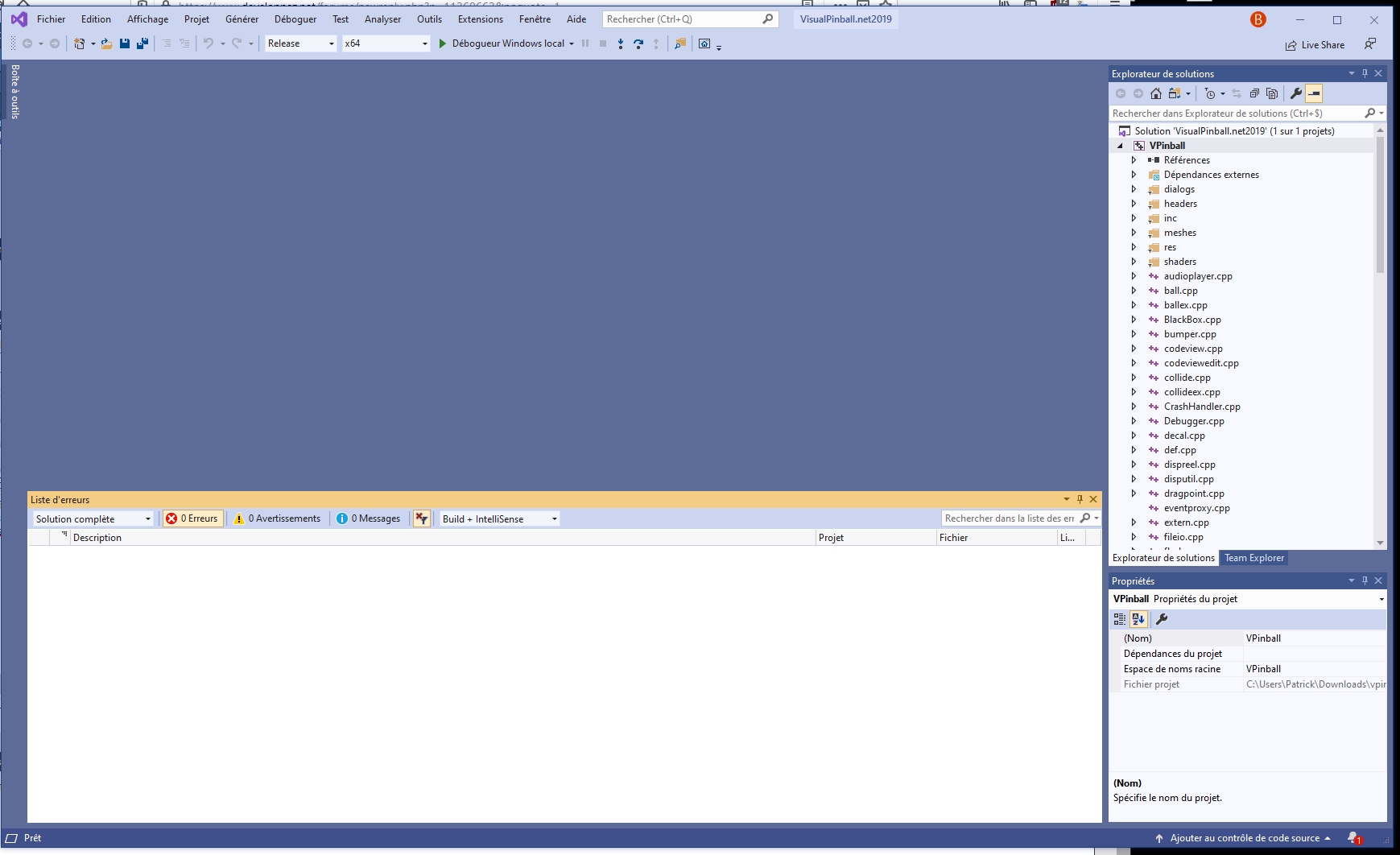

    j'ai fait ce que tu as dit
    les fichiers sont bien classés dans une belle arborescence ; dans l'explorateur de solutions de visual.
    Mais ensuite je fais quoi pour que toutes ces sources deviennent un seul .exe.
    visual me propose générer la solution ou bien générer vpinball.
    je dois le compiler normalement pour que ces cpp soient exploitables pour l'utilisateur ?

    Citation Envoyé par fastdraw Voir le message
    Il me semble que la différence c'est que dans une solution, tu peux avoir plusieurs projets (*). Mais comme toi, tu n'as qu'un projet (*) vpinball, cela revient au même
    * : Je dis projet mais c'est peut-être un autre mot mais l'idée est là
    Donc tu ne sais pas ce qu'est un fichier solution Tous les IDE (Visual Studio, Eclipse, Code::Blocks, ...) ont des fichiers solution pour contenir les options de compilations, d'édition de liens, ... l'organisation des fichiers, ...
    Donc en C++, tu as 2 options : produire 1 exécutable ou 1 bibliothèque (statique ou dynamique) : il faut regarder les options pour en être sûr.
    Va te renseigner sur la compilation en C++ avec les unités de compilation. C'est pourtant 1 des premières choses qu'on apprend. J'espère que tu ne vas pas reprendre le code cela va être long

    Tu as un gros bouton Générer dans le menu et plein d'autres boutons pour générer la solution.
    Au pire, tu es curieux et cliques un peu et vois ce qu'il se passe. Tu vas pas casser ton ordinateur.
