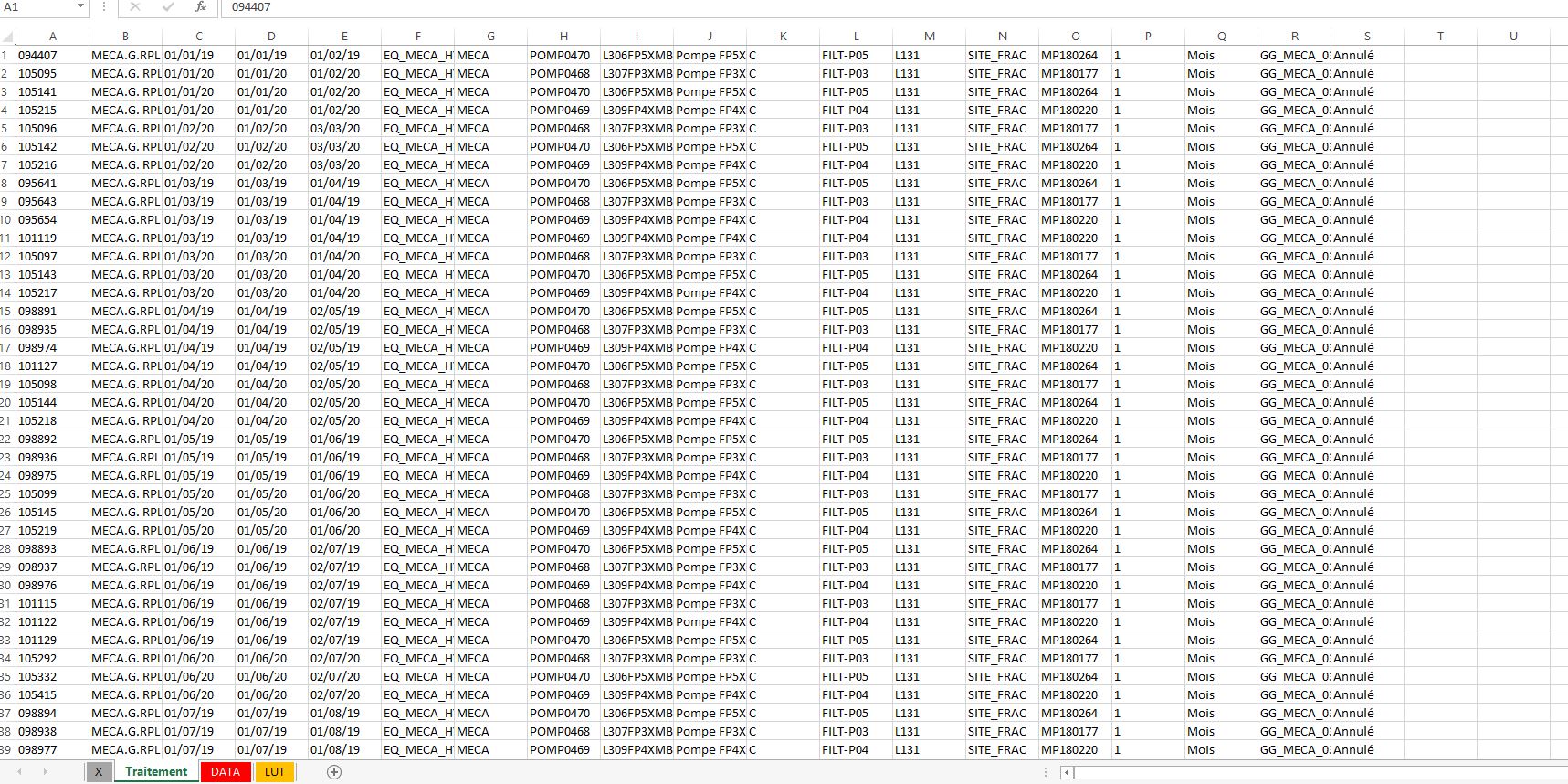

    Je vous joins une capture d'écran du tableau actuel et des onglets
    Nom : Capture2.JPG
Affichages : 802
Taille : 503,5 Ko
    Je voudrais mettre en U1 de l'onglet "Traitement", la cellule U1 de l'onglet "DATA", evidemment en correspondance avec le numéro BT qui est dans la cellule A. C'est cette fameuse ligne planif dont on parle depuis le début.

    J'ai utilisé cette formule là en cellule U1 dans l'onglet "Traitement" : RECHERCHEV(A1;DATA!A2:AA4913;21;FAUX)
    en supposant que ta dernière ligne est la même sur tes deux feuilles (sinon tu utilise deux variables différentes)
    dernière_linge = 4913
    sheets("traitement").Range("u1:u" & dernière_linge).Formula = "=vlookup(A1,DATA!A2:AA" & dernière_linge & " ,21,false)"
    Ingénieur Génie Industriel
    Mai 2018
    Âge : 33
    Activité : Ingénieur Génie Industriel
    Inscription : Mai 2018
    Messages : 52
    Je vais essayer ta solution.
    Sinon oui effectivement, j'ai bien deux variables différentes car les deux tableaux n'ont pas le même nombre de lignes.
    Mai 2018
    Âge : 33
    Messages : 52
    Je viens de tester, et il utilise bien recherchev sur toute la colonne U, en revanche il me fait le même souci que j'avais au départ, c'est qu'il incrémente toutes les valeurs.
    En U1, j'ai bien le recherchev initial : l'argument est bon, puisqu'il est lié à la ligne, donc il doit s'incrémenter dès qu'on descend d'une ligne.
    En revanche, à la ligne suivante, au lieu de chercher dans DATA!A2:AA4912, il cherche dans DATA!A3:AA4913, et ainsi de suite.
    Sachant que le 4912 est issu d'une variable.
    Peut-on bloquer la table matrice ? Comme lorsqu'on met les $ ?
    En tout cas on s'approche de ce que je souhaite faire, et je te remercie déjà de ton aide !
    EDIT : J'ai trouvé comment bloquer, c'était simple en fait, vu que ce n'est pas du R1C1 il suffit de faire comme lorsqu'on n'est pas en VBA, avec les $. En revanche, je ne sais pas trop où le mettre avec la variable ...
    EDIT2 : C'est bon, on peut rajouter un & "$" entre le nom de colonne et la variable et ça fonctionne.
