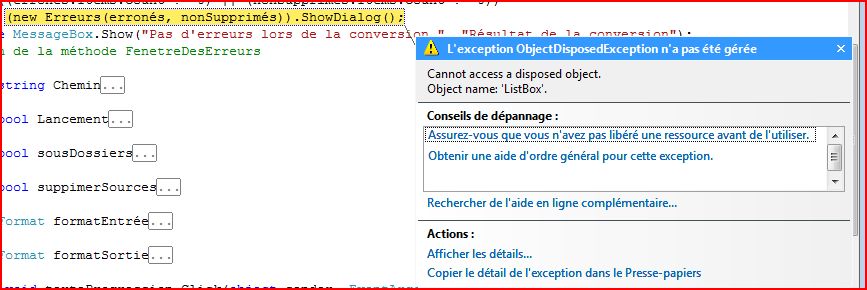

    Bonjour.
    Dans un programme sur lequel je travaille, je fait appel à une fenêtre avec des éléments de celle-ci partagés entre plusieurs fenêtres. J'aimerai donc que lorsque j'appelle la méthode Dispose() de celle-ci, ces éléments ne soient pas supprimés. Voici le code de l'appel à la fenêtre :
    private void FenêtreDesErreurs(object sender, EventArgs e)
                    (new Erreurs(erronés, nonSupprimés)).ShowDialog();
    Dans lequel erronés et nonSupprimés sont des ListBox.
    Et celui de la fenêtre elle même :
    public partial class Erreurs : Form
            public Erreurs(ListBox erronés, ListBox nonSupprimés)
                InitializeComponent();
                Controls.Add(erronés);
                Controls.Add(nonSupprimés);
            private void fermer_Click(object sender, EventArgs e)
                Dispose();
    J'ai tenté d'appeller Dispose(false), mais alors la fenêtre principale reste bloquée, car la fenêtre était modale.
    Une autre possibilité serait de passer en paramètre non pas le composant ListBox, mais uiquement la liste contenue dans celui-ci, mais je n'ai pas trouvé comment, ni même si c'est faisable. (Je fonctionnait comme celà en Java, mais je ne sais pas si il y à un équivalent en C#)
    Any idea?
    Merci d'avance.

    tu peux essayer de faire un .Clone() de tes ListBox en vérifiant que les données sont bien recopiées.

    Tu peux utiliser la méthode CopyTo des Items de ta listbox

    Ok, ca marche !

    Je ne suis pas sur que ca soit la façon la plus élégante. En effet Dispose doit être appelé lorsque l'on est sur que l'on ne va pas réutiliser un objet. Là apparemment, la fenetre doit juste etre fermée mais les valeurs de l'objet doivent être conservées. Donc l'objet ne doit pas disparaitre de la mémoire mais ne plus être "actif". C'est ce qu'est censé faire la méthode close()
                this.Close();
    Qu'en pensez vous?

    Non, je n'ai que rarement besoin d'afficher cette fenêtre, c'est pourquoi je ne désire pas la garder en mémoire alors qu'elle ne reservira peut-être plus. C'est pouquoi j'ai préféré Dispose() à Close().
