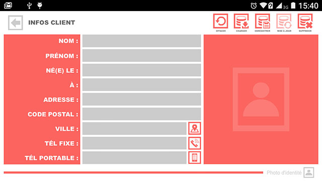

    Merci Dentrite de t'intêresser à mon petit gros problème, je vais texpliquer excatement comment fonctionne l'appli pour que tu puisses éventuellement me donner une idée plus précise sur comment faire pour les doublons à savoir qu'il s'agit d'une appli privée et non public.
    Exemple: L'appli est réservée uniquement à 10 employés d'une entreprise, chacun d'eux possède l'appli dans leur tablette, ils travaillent tous à l'extérieur de l'entreprise (sur le terrain comme on dit) c'est une application native il faut simplement une connection 3, 4G ou Wifi pour envoyer ou reçevoir les données de la BDD, leurs job est de remplir les renseignements du formulaire ci-joint si ils ont un nouveau client ou bien charger les infos d'un client en cas de besoins et qui seront retranscritent dans ce mème formulaire, c'est pour ça que les employés non aucune connaissance de l'ID qui à été automatiquement donné par la base de données, ils n'on que le formulaire ci-dessous, on pourrait éventuellement attibuer un numéro de client mais il est tout de mème difficile pour ces 10 employés puissent mémoriser les nom et prénom ainsi que le numéro de client attitré ce n'est pas possible, c'est pourquoi je n'ai pas trouvé de solution pour remédier à ce prôblème.
    Nom : Screenshot_app.jpg
Affichages : 108
Taille : 55,6 Ko

    D'après ce que je vois, le problème est seulement au moment de la recherche (sélection d'un client), parce que pour l'insertion chaque nouvel enregistrement de client sera identifier par un ID auto-incrémenté (comme Dendrite l'a mentionnée plus haut), on est d'accord?
    Alors pour la recherche, et si jamais tu as plusieurs clients ayant le même nom et prénom (Jean MARTIN par exemple) dans la base de donnée, il est bien possible de les afficher tous comme proposition, puis l'administrateur choisit un client en le sélectionnant, et pour cela tu peux utiliser l’auto-complétion de jQueryUI.

    Bon, ok, en gros, tu ne peux pas demander un pseudo, et tu ne t'intéresses pas à leur mail.
    Le mieux, c'est de faire ceci :
    Dans ta base de données, tu peux mettre une clé d'unicité sans trop de risque sur 4 champs : (nom + prenom + date de naissance + lieu de naissance)=unique.
    Si jamais, 2 employés entrent le même client, ce fameux jean martin, né le 09/02/1947 à Bordeaux, eh bien... le second saura que ça ne passe pas...
    il faudra juste que tu réfléchisses à ce que tu veux éventuellement éditer si on tombe sur la même personne. Son adresse ? son téléphone ?
