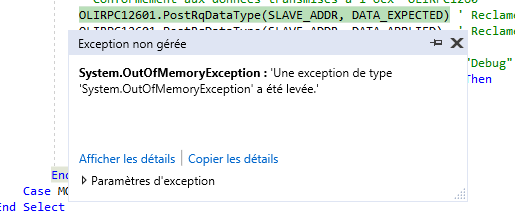

    Actuellement je développe une application sur Visual Studio 2017. L'application est codé en VB.net et il y a aussi des contrôles ActiveX(crée par mon entreprise) qui sont utilisé dans le programme.
    Aucune erreur lors de la compilation, cependant, lors du débogage je clique sur un bouton et l'exception suivante s'affiche : System.OutOfMemoryException*: 'Une exception de type 'System.OutOfMemoryException' a été levée.'
    Cette exception apparaît a la ligne où j'utilise une méthode d'un contrôle ActiveX.
    Voici une capture :Nom : Capture.PNG
Affichages : 540
Taille : 11,3 Ko
    J'ai chercher dans des forums, mais pas vraiment de solutions.
    Avez-vous obtenu ce genre de problème ?
    Merci,

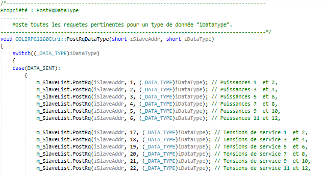

    Les paramètres sont bien du même type : Public Overridable Sub PostRqDataType(iSlaveAddr As Short, iDataType As Short) (déclaration de la méthode)
    Voici une partie du code de la méthode :
    Nom : postrqdata.PNG
Affichages : 469
Taille : 39,5 Ko
    la suite du code est tout simplement la même, seulement iDataType change.
