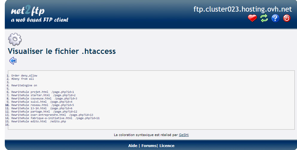

    Fin de la mise en contexte rentrons dans le vif du sujet : Je cherche à modifier le contenu du site internet, principalement des images qui sont actuellement hors format et qui dépasse totalement (exemple :http://inter-made.org/starter.html), le problème c'est que le site est très vieux ( 9 ans sans aucun suivi) et le back office ne permet que de changer le texte, (en théorie on peut changer les images mais en pratique ça ne marche pas !). Donc je suis aller voir du côté de la base de donnée de l'hebergeur (OVH ici) pour récupérer les fichiers en .php et les modifiers manuellement (à grand coup de tutos youtube et autre ^^), le problème sur la base de donnée (que je consulte sur net2ftp) impossible de trouver les pages les plus importantes du site, j'ai parcouru toute la base de donnée aucune trace. La seule chose que j'ai trouvé concernant ces pages c'est un fichier en .htaccess (capture d'écran ci-dessous). Est-il possible que ce fichier me bloque l'accès au page ? Si oui comment récupérer l'accès sans détruire le site (j'aime bien ce taf ^^) ? Si non ou trouver ces #~#% de fichiers ?

    Le fichier .htaccess transforme l adresse de ta page pour en appeler une autre en douce, c'est plus jolie d'avoir une adresse comme ceci :
    monsite.fr/forum/articles/php/recuperer_acces_code_source.html
    plutôt que
    monsite.fr/forum/newreply.php?p=10943705&noquote=1&noreply=1&noborder=0
    donc dans ton cas tous se passe dans le fichier pages.php
    auquel tu passes des valeurs différentes pour le paramètre ID
    donc il te faut chercher un $_GET['id'] ou un $_REQUEST['id'] dans ta page et voir le code correspondant à ta recherche par exemple pour la page projet ID = 1
    Après il faut maîtriser le PHP pour changer le tout.
    Mais si tu souhaites justes changer le look du site du dois pouvoir faire pas mal en CSS il doit y avoir un fichier style.css quelque part.

    Pour faire une sauvegarde complète, il te faut prendre l'intégralité des fichiers présents dans le ftp. et aussi la base. Pour récupérer la base, cela se fait depuis le manager ovh, pas depuis l'espace ftp. Mais c'est pas parce qu'il y a des pages dynamiques php qu'il y a un base de données. Mais à ce stade, on peux pas savoir.

    Pour ton problème d'images (et avant de faire n'importe quoi), cherche le(s) dossier(s) qui contien(nen)t les images !
    En affichant le code source de la page ("CTRL"+"U"), tu devrais voir les urls des images.
    Inutile de toucher au code, si il suffit de remplacer des fichiers images !
