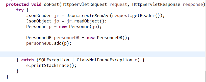

    j'utilise le JEE, DAO, json-p
    je travaille sur une servlet dont la quelle elle traite des information json , quand l'utilisateur va taper ses information sous forme de json dans le logiciel postman , ma servlet a son tour va récupérer cette objet json sous forme de chaîne de caractère ,je voudrais savoir comment le parser pour essaie d'extraire les information dont j ai besoin pour faire la mise a jour par exemple si l'utilisateur me donne une information manquante ,ou bien il n'a pas respecter le forma json, quelque chose qui va proposer problème a l’insertion dans la base de données
    car mon but finale est d’insérer les information d'un utilisateur dans la base de données mais avant il faut que je vérifier la syntaxe , le type ,les valeur manquante dans cette objet , si elle n'a pas respecter ces règles je doit lui donner une response sous forme de json dont le quelle je spécifie qu'elle n'a pas respecter le type par exemple.
    Voila ma servlet qui contient l'objet json :Nom : ma servlet.PNG
Affichages : 324
Taille : 16,0 Ko

    ou est ce que tu rencontres des problemes.

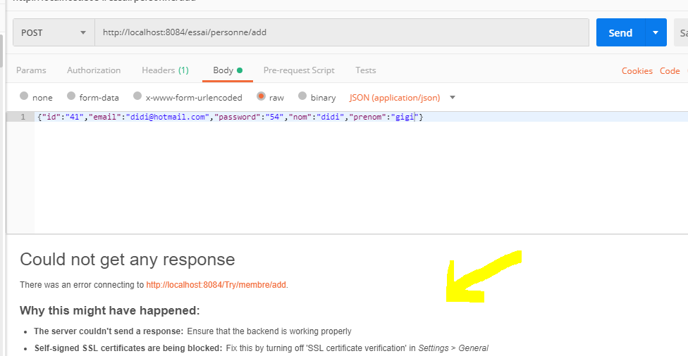

    je travaille sur un web service
    je voudrais savoir comment verifier la syntax d'un objet json recuperer a partir du logiciel postman ou je doit retouner à la reponse un objet json qui me donner un message d'erreur par exemple si j'ai pas respecter la syntax par exemple est ce que j'ai oublier parenthese ..,ou bien les type donnes n'est pas respecter .(un test)
    En gros je voudrais savoir comment verifier la syntax d'un objet json tout en utilisant Java api for json processing
    Nom : postm.PNG
Affichages : 284
Taille : 30,1 Ko

    salut,
    un truc comme ca :
    response.setContentType("application/json");
            Gson gson = new Gson();
            try {
                StringBuilder sb = new StringBuilder();
                String s;
                while ((s = request.getReader().readLine()) != null) {
                    sb.append(s);
                Person person = (Person) gson.fromJson(sb.toString(), Person.class);
                PersonneDB personDB = new PersonneDB();
                personDB.add(person);
                response.getOutputStream().print(gson.toJson(person));
                response.getOutputStream().flush();
            } catch (Exception ex) {
                ex.printStackTrace();
                response.getOutputStream().print(gson.toJson(ex.getMessage()));
