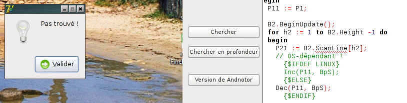

    Bon, l'algo d'andnotor a trouvé, j'ai supprimé les -1 en surnombre, ça trouve tout ce que ça doit trouver.
    Et si jamais un jour un linuxien avec Lazarus passait par là (si si, ça leur arrive de fouiner dans Delphi, il y a toujours des trucs à apprendre), un truc qui m'a un peu retardé, au début :
            for h2 := 1 to B2.Height -1 do
            begin
              P21 := B2.ScanLine[h2];
              {$IFDEF LINUX}
              Inc(P11, BpS); // OS-dépendant !
              {$ELSE}
              Dec(P11, BpS); // OS-dépendant !
              {$ENDIF}
              Found := CompareMem(P11, P21, B2.Width *3);
            begin
              {$IFDEF LINUX}
              {$ELSE}
              {$ENDIF}
    Salut
    non, dans les deux OS c'est INC qu'il faut utiliser, car ici en faisant DEC tu testes la ligne précédente de P11 et plus aucune image est trouvée. ScanLine renvoie le début de la ligne, pas la fin
    PS : j'ai vérifié sous Windows, avant, au cas ou
    La fonction D'AndNotOr (légérement modifiée) fonctionne comme il se doit avec toutes les images de test présentes dans cet discussion
    Ah bon…
    Nom : trouvé.png
Affichages : 197
Taille : 127,9 Ko
    Nom : pas_trouvé.png
Affichages : 205
Taille : 128,1 Ko
    EDIT :
    et tu aurais dû te poser la question de savoir pourquoi Andnotor (qui est loin d'être un abruti) a utilisé Dec, alors.
    En fait tu as oublié un truc : sous Windows, le bitmap en général commence en bas, à Height-1, et pour monter jusquà Height=0, ben, faut décrementer, y a pas d'secret !
    Et sous Linux c'est l'inverse, il faut incrémenter pour descendre.
    EDIT de l'EDIT : marrant, on dit la même chose au même moment
    PS : il manque un {/QUOTE} dans ton post pour fermer le texte que tu m'attribues, juste avant ton "Salut".

    Citation Envoyé par BeanzMaster Voir le message
    Non ! Ça dépend de l'orientation du bitmap, tête en haut ou tête en bas. Il est habituellement tête en bas sous Windows (mais peut-être l'inverse sous Linux).
    Le pixel 0 est celui en bas à gauche de l'image. Celui en haut à gauche se situe à Height -1. La pseudo-boucle logique par rapport à ce qu'on voit à l'écran va donc de Height -1 downto 0 ce qui se traduit en pointeur par un Dec(P).
    On ne s'en rend pas compte mais lorsqu'on code (sous Windows) :
    for y := 0 to B.Height -1 do
        P := B1.ScanLine[y];
    on commence en fait par le ligne du bas de l'image.
    La propriété Transparent du TImage se base aussi sur le pixel en bas à gauche pour créer son masque de transparence, le premier pixel du bitmap.
    On peut contrôler l'orientation par le BITMAPINFOHEADER. Si biHeight est positif, il est tête en bas. Si négatif, il est tête en haut.

    Ah bon…
    EDIT :
    Citation Envoyé par Andnotor Voir le message
    Salut exacte
    Tu as oublié que Lazarus ne fonctionne pas comme Delphi surtout pour ce qui est de la gestion des Bitmap Donc pas besoin de {$IFDEF Linux} ici. INC c'est pour Linux et Windows avec Lazarus
