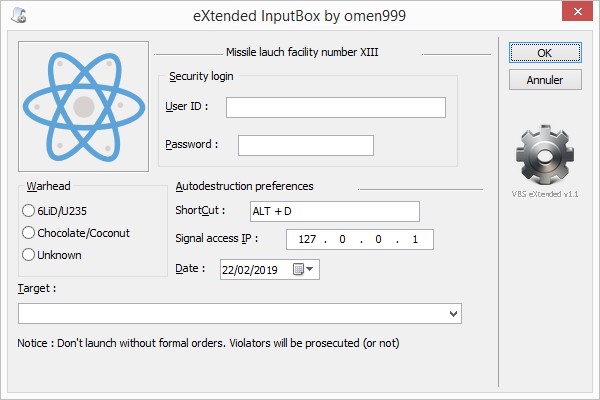

    bonjour,
    plus de 12 ans après mes premières propositions pour améliorer la fonction InputBox
    j'ai finalement écrit une version définitive compatible avec toutes les versions de XP SP3 et supérieures.
    en quelques lignes, InputBox peut ressembler à ça :
    Nom : InputBoxEx.jpg
Affichages : 187213
Taille : 48,3 Ko
    au lieu de :
    Nom : InputBox.jpg
Affichages : 3788
Taille : 8,8 Ko
    note : les utilisateurs d'Avast avec la protection "heuristique" activée devront autoriser spécifiquement le lancement de vbsx.exe

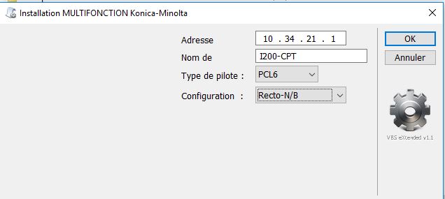

    Bonjour merci pour la réponse et désoler si vous avez pensé que je veux un script tout fait ce n'était pas ça, mais juste pour exposer mon projet, je débute en vbscript, et j'ai réalisé ceci à ma façon qui n'est pas la meilleure mais j'essaie de comprendre .
    Option explicit
    Dim title,defaut,rep,data,var1,var2,var3,var4,pass,pass2,pass4,pass3,com,Result,WshShell,f,fso,chemin,oShell,strHomeFolder,objShell
    title="Installation MULTIFONCTION"
    defaut="dlg~-1~-1~600~400|frame~10~10~132~132|img~12~12~128~128~atom128.ico|frame~146~23~70~2|label~216~14~210~19~ Installation MFP |frame~414~23~70~2|group~150~38~300~98~ &Script d'installation |label~184~70~240~29~ PROGRAME D'INSTALLATION POUR MULTIFONCTION CREE PAR MOI |group~10~148~150~98~&TYPE DE PILOTE|rdbox~14~172~82~19~Type PCL|rdbox~14~210~82~19~Type PS|label~10~250~200~19~&Configuration de L'imprimante :|cbox~10~272~444~100~Recto-N/B#Recto-Couleur#Recto-Verso-N/B#Recto-Verso-Couleur|label~168~148~184~19~&Informations d'installation |frame~350~158~126~2|label~168~172~166~19~Nom de L'imprimante :|edit~300~170~170~21~|label~168~199~190~19~Adresse IP de L'imprimante :|ipctrl~335~198~148~21~127.0.0.1|label~168~230~40~19~&Date :|datepick~212~228~100~21~" & Date & "|label~10~305~450~38~Notice : test"
    rep=InputBox("",title,defaut)
    data = Split(rep,"|")
    If UBound(data) > 0 then var1="drivers=" & data(2) & vbCrLf ' les valeurs séparées de chaque ctrl edit
    If UBound(data) > 0 then var2="config:" & data(4) & vbCrLf
    If UBound(data) > 0 then var3="Nom," & data(5)& vbCrLf
    If UBound(data) > 0 then var4="IP;" & data(6) & vbCrLf
    'Preparation de l'environnement
    Set oShell = CreateObject("WScript.Shell")
    strHomeFolder = oShell.ExpandEnvironmentStrings("%USERPROFILE%\downloads\fichier.txt")
    Set fso=CreateObject("Scripting.FileSystemObject")
    chemin="fichier.txt"
    '"8" = ecriture en fin de fichier, "1" = Lecture seul , "2" = Ecriture seul
    '"true" crée le fichier si non existant, "false" ne crée pas le fichier
    'Ouverture du fichier et ecriture en fin (ligne par ligne)
    set f=fso.OpenTextFile(chemin,8,True)
    pass=var1
    pass2=var2
    Pass3=var3
    pass4=var4
    'Ecrire dans le fichier
    f.WriteLine(pass)
    f.WriteLine(pass2)
    f.WriteLine(pass3)
    f.WriteLine(pass4)
    f.close
    set f=nothing
    set fso=nothing
    Set WshShell = CreateObject("WScript.Shell")
    Set objShell = (CreateObject("Wscript.shell"))
    com="cmd /c start.bat"
    Result=WshShell.Run(com,1,True)'Option 1 Console Visible.Option 0 Console Invisible
    Call objShell.Run("PowerShell -NoProfile -ExecutionPolicy Bypass -Command nbrecto.ps1", 1, True)
    Nom : Capture.JPG

    Bonjour j'ai avancé sur mon projet mais j'ai 2 petits soucis que je n'arrive pas à résoudre
    - le premier est quand je mais sur le tableau a l'emplacement du NOM exemple I200-CPT ( impriment 200 comptas) et que je valide la fenêtre se ferme sans continuer. le script
    - le 2éme dans mon script BATCH je crée un fichier powershelle (nbrecto.ps1) pour configurer mon imprimante mais à la fin du script j'obtiens des erreurs powershell
    aurais tu une idée Merci

    fichier test.bat
    Code BAT : Sélectionner tout - Visualiser dans une fenêtre à part
    @ECHO OFF
    for %%a in (%1) do SET IP=%%a
    for %%b in (%2) do SET NOM=%%b
    for %%d in (%3) do SET drivers=%%d
    for %%c in (%4) do SET config=%%c
    ::Je récupere le nom de l'ordinateur
    FOR /f "tokens=2 delims==" %%f IN ('wmic os get CSName /value ^| find "="') DO SET "nompc=%%f"
    if %%c == 3 goto Action_3
    if %%c == 2 goto Action_4
    if %%c == 1 goto Action_5
    if %%c == 0 goto Action_6
    :Action_3
    set color=1
    set rv=1
    goto configure
    :Action_4
    set color=1
    set rv=0
    goto configure
    :Action_5
    set color=0
    set rv=1
    goto configure
    :Action_6
    set color=0
    set rv=0
    goto configure
    :configure
    > %USERPROFILE%\Downloads\nbrecto.ps1 echo $PrintConfiguration = Get-PrintConfiguration -computernam %nompc% -PrinterName "%NOM%"
    >> %USERPROFILE%\Downloads\nbrecto.ps1 echo $PrintConfiguration.color=%color%
    >> %USERPROFILE%\Downloads\nbrecto.ps1 echo $PrintConfiguration.DuplexingMode=%rv%
    >> %USERPROFILE%\Downloads\nbrecto.ps1 echo set-PrintConfiguration -InputObject $PrintConfiguration
    >> %USERPROFILE%\Downloads\nbrecto.ps1 echo Get-PrintConfiguration -computernam %nompc% -PrinterName "%NOM%"
    powershell -Command "& {$PrintConfiguration = Get-PrintConfiguration -computernam %nompc% -PrinterName "%NOM%" ; $PrintConfiguration.color=%color% ; $PrintConfiguration.DuplexingMode=%rv% ; set-PrintConfiguration -InputObject $PrintConfiguration ; Get-PrintConfiguration -computernam %nompc% -PrinterName "%NOM%"}"
    fichier installe.vbsx
    Option explicit
    Dim title,res(9),rep,params
    title="Installation MULTIFONCTION "
    res(0) = "dlg~-1~-1~650~290~3"
    res(1) = "img~10~15~220~220~kmicone.ico"
    res(2) = "label~260~15~60~19~Adresse IP :"
    res(3) = "ipctrl~366~10~130~21~0.0.0.0"
    res(4) = "label~260~40~102~19~Nom de l'imprimante :"
    res(5) = "edit~366~36~160~20"
    res(6) = "label~260~66~105~19~Type de pilote :"
    res(7) = "clbox~366~60~90~40~PCL6#PS"
    res(8) = "label~260~95~100~19~Configuration  :"
    res(9) = "clbox~366~90~130~19~Recto-N/B#Recto-Couleur#Recto-Verso-N/B#Recto-Verso-Couleur"
    rep=InputBox("",title,Join(res,"|"))
    msgbox rep
    params = Split(rep,"|")
    ' un espace dans un paramètre sera interprété comme un séparateur
    If UBound(params) > -1 Then CreateObject("WScript.Shell").Run "test.bat " & params(0) & " " & params(1) & " " & params(2) & " " & params(3)
    si tu valides le champ texte avec la touche <Enter> c'est le comportement normal d'une dialogbox car le bouton <OK> est le bouton par défaut (liseré bleu)
    pour circuler entre les différents champs, il faut utiliser la touche tabulation
    comme c'est le comportement standard, je ne le modifierai pas (peut-être une option dans une version future)
    pour les erreurs powershell, adresse-toi au sous-forum qui concerne ce langage
