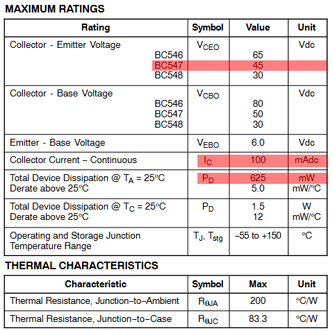

    Cette résistance de base se calcule mais l'avantage d'utiliser le transistor en tout ou rien (bloqué/saturé pour faire de la commutation) c'est qu'elle se calcul très facilement grâce à la datasheet.
    https://www.onsemi.com/pub/Collateral/BC546-D.PDF
    Ce qu'il faut faire attention de manière générale mais tu peux aller beaucoup plus loin si tu le souhaites. Le constructeur ne garantie plus le fonctionnement du transistor si :
    - Tu dépasses 45V entre le collecteur et l'émetteur
    - Le courant que tu commandes dépasse 100mA
    - La puissance du transistor, sans dissipateur et à 25°C de température ambiante, dépasse 0.625W
    Nom : Capture74.PNG
Affichages : 1190
Taille : 23,2 Ko
    Dimensionnement de la résistance de base et de la puissance dissipée par le transistor :
    Dans l'image tout en bas, le constructeur te dit ; Le transistor est complétement saturé si le courant de base IB est 20 fois inférieure au courant du collecteur IC. Ensuite il te donne au moins deux exemples concrets, par exemple si IC = 100mA (on est hyper limite) et IB = 5mA (vingt fois inférieur) alors le transistor sera saturé, ça tension collecteur émetteur ne sera évidemment pas de 0V comme un interrupteur fermé mais elle s'en approchera, 0.3V typique et jusqu'à 0.6V maxi garantie constructeur dans les conditions de courant données juste avant.
    Puissance dissipé par le transistor : P = U * I = 0.6Vmaxi * 100mA = 60mW
    Pour aller plus loin,
    température du transistor : On sait que sans radiateur sa température monte de 200°C/W dissipé (voir le premier tableau RΘJA). Ce qui donne 200°C * 0.06W = 12°C
    température de destruction TJ = 150°C d'après le premier tableau. Sachant que le transistor est à 12°C, même si il se trouve dans un environnement à 50°C (plein soleil l'été) on sera à 62°C
