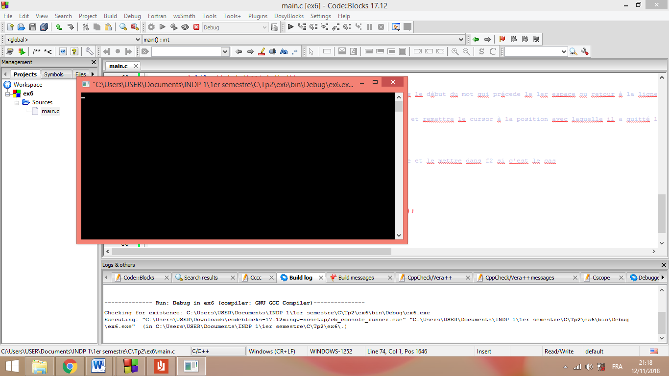

    Bonsoir ,
    Soit un fichier « mots.txt » contenant des mots, écrire un programme qui permet de trouver les palindromes, de les écrire dans un autre fichier « palindrome.txt » et d’afficher leur nombre.
    J'ai écrit un programme pour cet exercice mais l'exécution bloque comme l'indique cette image
    Nom : Sans titre.png
Affichages : 977
Taille : 116,6 Ko
    Pourriez vous m'aider à trouver le problème s'il vous plait et merci .

    Décembre 2015
    1 604
    Âge : 62
    Inscription : Décembre 2015
    Messages : 1 604
    ligne 60, le code reboucle pour les caractère différent de espace ou bien différent de retour chariot. Tous les caractères du monde vérifient cela (y compris espace et retour chariot!).
    Il y a des malloc() mais jamais de free ...
