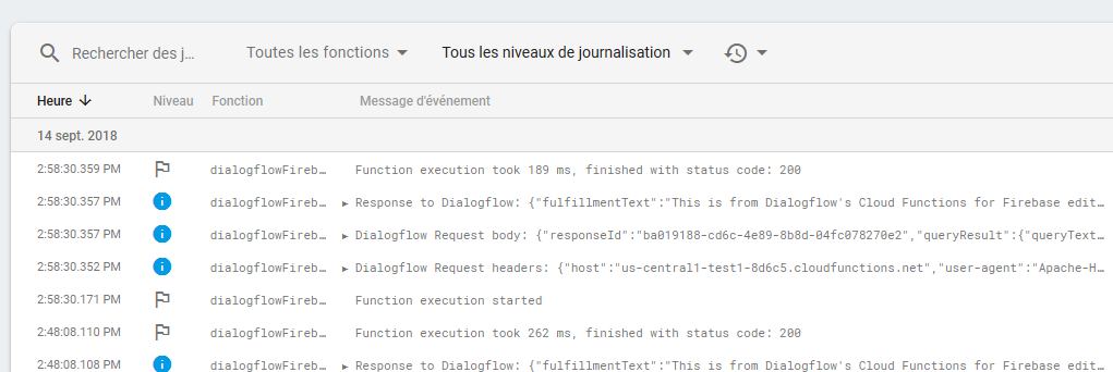

    merci pour votre réponse,
    avant même d'essayer votre code la console n'affiche rien
    j'ai quand meme testé votre code mais je ne peux plus afficher dans la console
    Nom : Capture.PNG
Affichages : 879
Taille : 47,3 Ko

    Mai 2002
    744
    Localisation : Algérie
    Inscription : Mai 2002
    Messages : 744
    ni console ni response ; je ne sais plus qu'est ce qu'il fait
    et comment utilser response.end ?
    je peux faire ça ?
    response.end(?????.toString());
    avec quoi remplacer ????? pour voir les données json reçue ?Nom : Capture.PNG
Affichages : 935
Taille : 21,6 Ko
