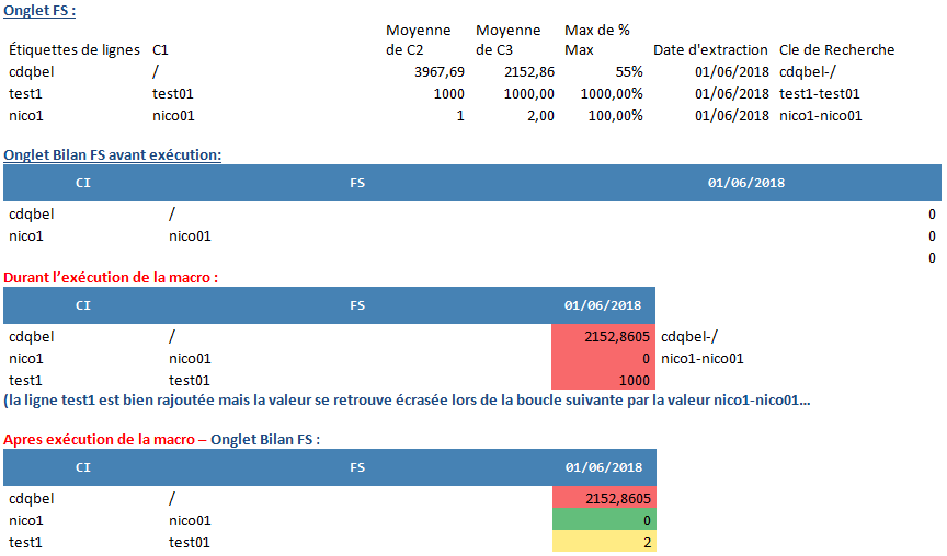

    Hello,
    Je suis pas un pro du VBA excel mais j'apprend en cherchant sur le net malheureusement je n'ai pas trouvé la solution dans mon cas :
    J'ai une boucle qui fonctionne bien pour rajouter une nouvelle ligne de File System si la valeur n’existe pas dans le bilan.
    Cela fonctionne aussi bien si une valeur contenant les valeurs concaténées entre l’onglet FS et le bilan sont similaires, alors la macro rajoute les valeurs les plus récentes depuis l’onglet FS (sources des données mensuelles les plus à jour) par rapport à ses données dans les bonnes colonnes du bilan.
    Par contre, si une nouvelle donnée dans l’onglet FS est présente et aussi présente dans l’onglet Bilan mais pas sur les mêmes lignes la macro ne parvient plus à faire le lien entre les données, ni la clef de recherche.
    De ce fait, la macro va écraser la ligne suivante qui est devenu la ligne courante avec la valeur précédente…
    J’espère que vous pourrez m’aider sur ce dernier point, voici l’exemple détaillé représentant le cas qui me pose problème :
    Cas en mode débugge en image :
    Nom : VBA_Excel.PNG
Affichages : 309
Taille : 21,6 Ko

    Le souci qui persiste, c'est dans le cas ou la ligne n'existe plus dans la feuille FS mais toujours dans la feuille Bilan. Dans ce cas, il passera à la ligne suivante avec la valeur courante, il risque de ne plus s'y retrouver non ?
    Il devrait faire une vraie comparaison des clés de recherche sur la plage de données entre les 2 feuilles je pense.
    Merci pour ton aide.

    Avec le code suivant :
    Set r_CleTrouve = r_PlageCle.Find(ws_FS.Range("G" & l_LigCouranteFS), lookat:=xlPart, LookIn:=xlValues)
    Je trouve la valeur de la ligne courante "G" de la feuille FS avec la valeur courante : test1-test01 (exemple)

    J'ai tenté par mal de conditions hier et aujourd'hui mais en vain... Voici la dernière problématique :
            If r_CleTrouve <> ws_FS.Range("G" & l_LigCouranteFS) Then
                ws_Bilan.Range("AB" & l_LigCouranteFS) = "FS différent"
            Else
                ' MAJ valeurs (FS colonne D) dans la colonne Date trouvee de Bilan
                r_PlageDate(l_LigCouranteFS) = ws_FS.Range("D" & l_LigCouranteFS)
                ' MAJ valeurs colonne X de la valeur trouvée (FS colonne E)
                ws_Bilan.Range("X" & l_LigCouranteFS) = ws_FS.Range("E" & l_LigCouranteFS)
            End If
    Avec ce code il me flag bien la ligne comme différente MAIS... la valeur récupérer n'est plus traitée sur la ligne suivante alors qu'il faudrait qu'il rejoue le cas sur la ligne d’après sinon tout devient décalé d'une ligne ... et la boucle ne trouve plus aucune valeur identique.
