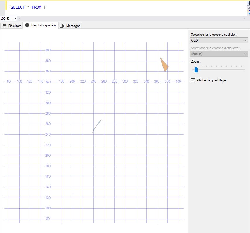

    Pourquoi ne pas utiliser directement le SIG intégré à SQL Server (types GEOMETRY et GEOGRAPHY) ?
    CREATE TABLE T (ID INT, GEO GEOMETRY, NATURE VARCHAR(32))
    INSERT INTO T VALUES
    (1, 'POINT(100 100)', 'station'),
    (2, 'POINT(200 125)', 'station'),
    (3, 'POLYGON((250 265, 255 268, 240 250, 238 244, 250 265))', 'surface'),
    (7, 'POLYGON((375 360, 382 369, 366 387, 370 372, 375 360))', 'surface')
    Résultat :
    Nom : SQL Server Spatial Query.jpg
Affichages : 226
Taille : 53,2 Ko
    A +
