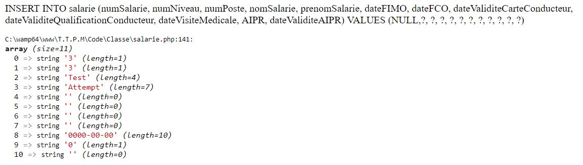

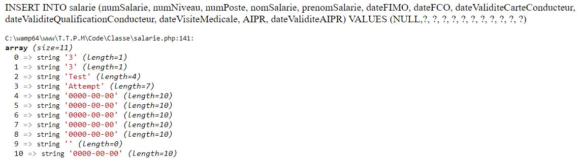

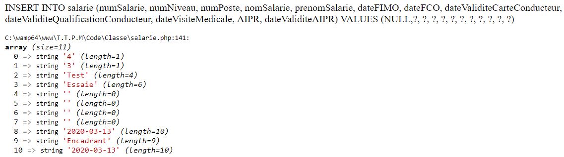

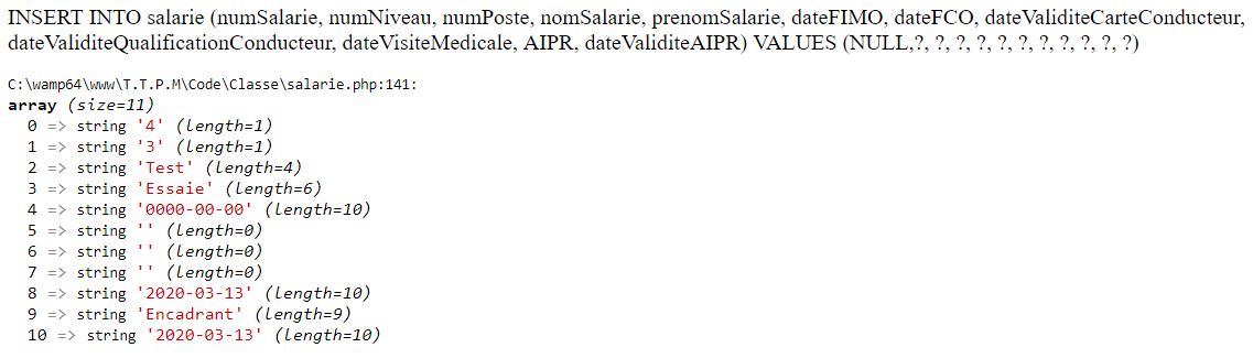

    J'ai renseigné les colonnes à remplir avec une syntaxe normalement correcte:
    Code PHP : Sélectionner tout - Visualiser dans une fenêtre à part
    $req = "INSERT INTO salarie (numSalarie, numNiveau, numPoste, nomSalarie, prenomSalarie, dateFIMO, dateFCO, dateValiditeCarteConducteur, dateValiditeQualificationConducteur, dateVisiteMedicale, AIPR, dateValiditeAIPR) VALUES (NULL,'".$this->_niveauSalarie."','".$this->_posteSalarie."','".$this->_nomSalarie."','".$this->_prenomSalarie."','".$this->_dateFIMO."','".$this->_dateFCO."','".$this->_dateValiditeCarteConducteur."','".$this->_dateValiditeQualificationConducteur."','".$this->_dateVisiteMedicale."','".$this->_AIPR."','".$this->_dateValiditeAIPR."')";
    Egalement modifié un peu le code au niveau de la connexion pour activer les exceptions:
    <?php
    try{
    	$pdo = new PDO('mysql:host=localhost;dbname=ttpm;charset=utf8', 'root', '');
    	$pdo->setAttribute(PDO::ATTR_ERRMODE, PDO::ERRMODE_EXCEPTION);
    catch(Exception $e){
    	die('Erreur :'.$e->getMessage());
    J'avais déjà un catch(Exception), j'ai ensuite ré effectué plusieurs essaies d'insertion et le résultat reste le même: l'insertion fonctionne quand tous les champs du formulaire sont renseignés mais ne fonctionne pas quand au moins un champ du formulaire n'est pas renseigné. J'ai même essayé de laisser un champ obligatoire en blanc mais je ne récupère toujours pas de message d'erreur ...
    Dans mon script salarie_create.php , j'en suis venu à modifier le contenu de ma variable $vide par $vide = "NULL" pour que, lors de l'insertion, mon SGBD reçoivent une valeur NULL plutôt que vide mais cela n'a pas aidé :/
    Ensuite j'ai entrepris cette modification du script salarie_create.php :
    <?php
    include "../include/connexion.php";
    //Si le nom du salarié est bien indiqué, ainsi que son prénom, son poste et son niveau de droit sur l'application
    if (isset($_POST['nomSalarie']) && !empty($_POST['prenomSalarie']) && !empty($_POST['poste']) && !empty($_POST['droit'])) {
    	$nom = $_POST['nomSalarie'];
    	$prenom = $_POST['prenomSalarie'];
    	$poste = $_POST['poste'];

    Je créer plus tôt le salarié puis je fait appelle à sa méthode Update pour mettre à jour le salarié fraîchement crée pour obtenir ce message d'erreur:
    Nom : Capture.JPG
Affichages : 2375
Taille : 102,8 Ko
    Je constate que le problème initial est donc la syntaxe de la requête INSERT. Ferais-je mieux de partir sur deux méthodes "create()"? Car, dans mon contexte, il existe deux types de salariés: les chauffeurs qui possède les propriétés de date et les autres. Avoir un createChauffeur() qui prend en compte une syntaxe approprié pour les dates et un create() qui renseigne uniquement les propriétés non daté, valables pour tous les salariés ?

    En 6ième position il attend une date, hors vous lui passez un champ vide !
    Le message dit : Invalid Datetime format
