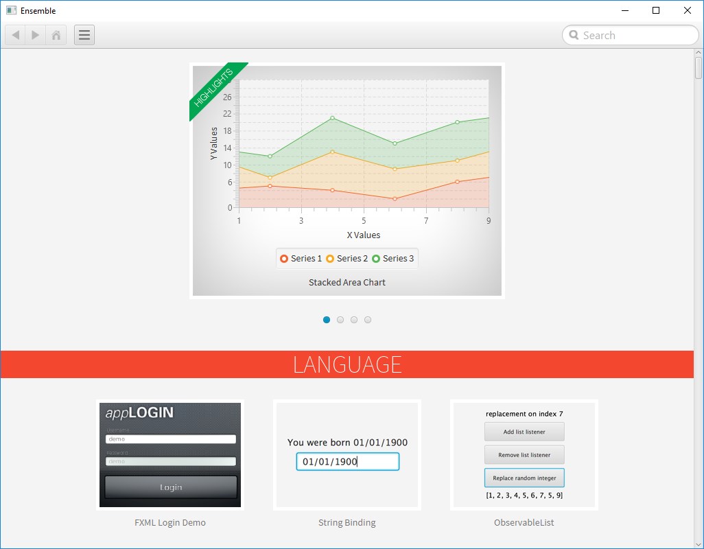

    Ensuite, comme ça m'avait frustré, j'ai décidé de cloner directement un de leurs exemples standalone, la démo Ensemble. Du coup avec cette demo comme tout est decrit en dépendances dans build.graddle pas besoin d'avoir javafxports manuellement installer ou de redéfinir ANDROID_HOME. Par contre il faut toujours s'assurer que JAVA_HOME pointe bien vers le JDK 8.
    • Aucun soucis pour exécuter la version desktop en faisant gradlew runNom : ensemble-desktop.jpg

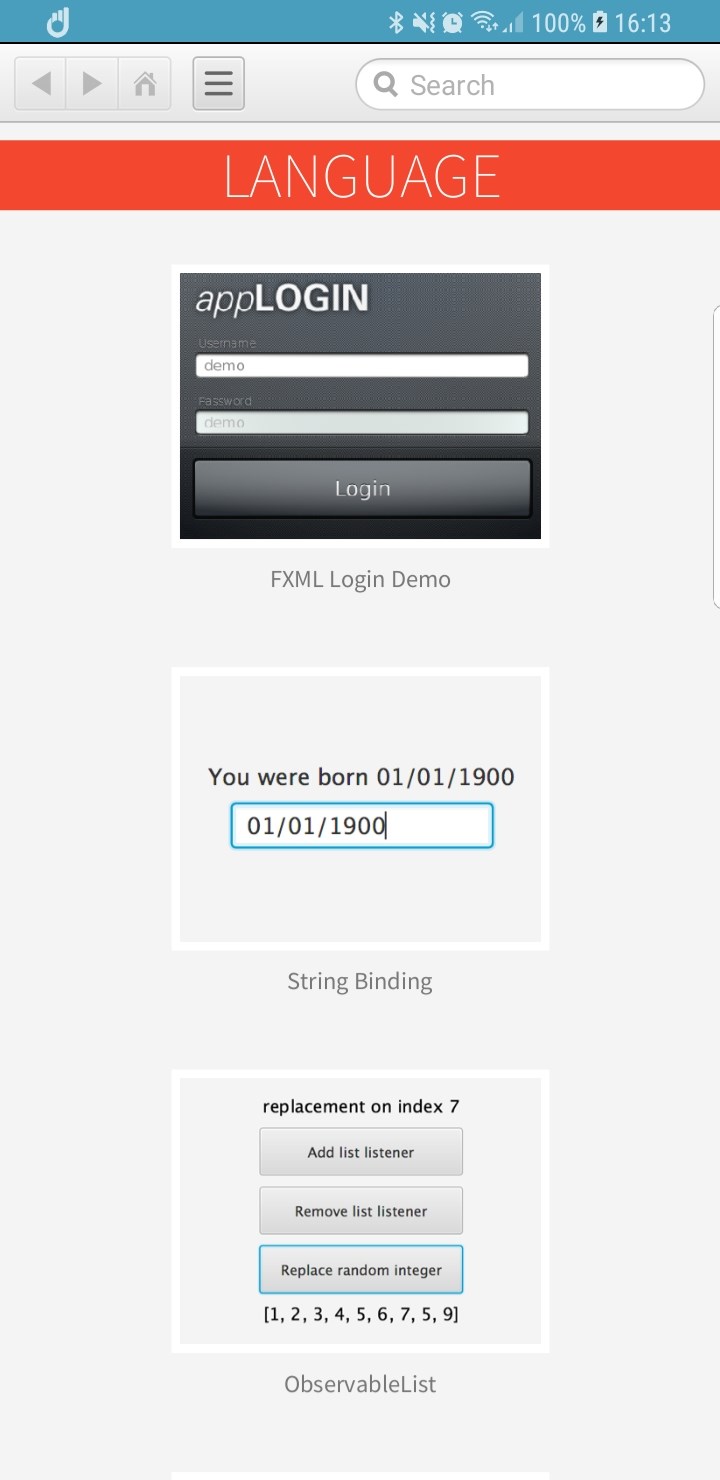

    • Et après déploiement de l'application sur le téléphone, puis son lancement, j'ai eut droit a... un très joli écran noir...
    • J'ai procédé a un petit nettoyage gradle clean, gradle cleanBuildCache et j'ai recommencé a compiler et.... TINLIN !!!!!
      Nom : ensemble-mobile.jpg
Affichages : 1725
Taille : 89,8 Ko
    Voila donc le projet Ensemble est probablement une bonne base pour une nouvelle application. Par contre pour le coup c'est vraiment une application pure (extends Application) et non pas un truc qui tourne sur la surcouche Gluon Mobile (extends MobileApplication ou extends View) donc y a 0 intégration avec Android (même si la touche <- fonctionne cependant, faudra voir le code source sur le pourquoi du comment). Donc pour tout ce qui est GPS ou les divers services platform agnostic ou les controles custom mobiles fournis par la surcouche Gluon, ben faudra chercher des alternatives pour invoquer qq chose de similaire...
