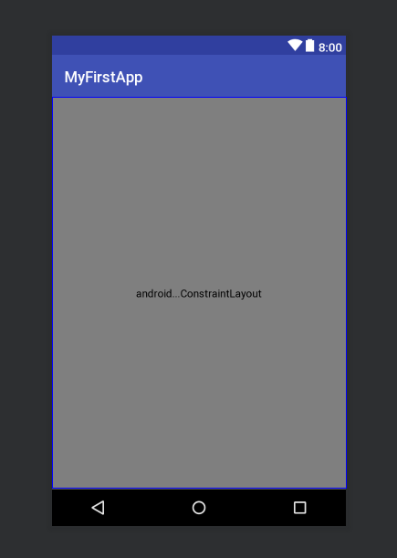

    Salut !
    J'essaye android studio en ce moment et je souhaite avoir un peu d'aide svp !
    Lorsque j'ouvre mon projet j'ai ce message d’erreur qui apparaît. Le même message apparaît lorsque je crée un nouveau projet.. Je ne peut donc pas utiliser le designe de mon app depuis adroid studio.
    Voilà c'est tout pour mon problème ! Si vous savez comment le régler je vous en serai reconnaissant !
    Merci .

    Il te faut mettre la directive correspondante de ConstraintLayout dans le fichier Gradle.
    Personnellement j'utilise la dernière version de Android Studio et quand je créé un projet avec un exemple de fenêtre proposé par Android Studio, la directive est automatiquement ajoutée au fichier Gradle.

    Bonjour !
    Comment puis-je faire ca svp ?
    As-tu un lien qui pourrai m'aider ?
    En attendant je cherche sur le net,
    Merci !

    La documentation de Google Android :
    https://developer.android.com/training/constraint-layout/

    Re !
    Je m'excuse mais débutant sur android studio je galère à comprendre comment tout ca marche !
    Peux-tu me détailler ce que je dois faire pour que mon problème soit résolu ?
    Le liens que tu m'as envoyé ne m'a pas été très utile pour résoudre mon problème..
    Je vois les fichiers gradle mais je ne sais pas quoi modifier ou quoi ajouter pour que cela marche
    Merci !

    C'est bon j'ai trouvé !
    Il suffit de sycroniser les fichiers avec gradle ( en haut a droite de android studio ) ensuite de build clean et de build APK(s) dans l'onglet build.
    Merci quand meme !
