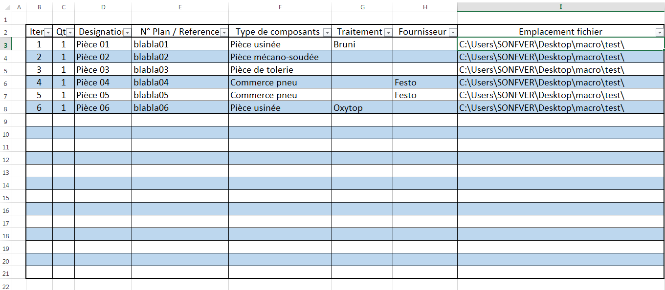

    Peux tu faire une copie écran de comment c'est organisé sur ton fichier Excel
    cache les données sensible

    Merci de prendre le temps de me répondre Igloobel
    Bon dans l'idée voici le tableau (très peu de pièces en exemples mais la liste peut être longue...) :
    Nom : tableau normal.png
Affichages : 3676
Taille : 27,3 Ko
    Et dans l'idée il faudrait que je puisse ouvrir les pièces restantes dans le tableau après l'application des filtres dans les colonnes, ici le filtre "Pièce usinée" est appliqué sur la colonne "Type de composant" :

    une remarque et une question
    Remarque : si tu pouvais faire une copie écran avec les entêtes de ligne et colonne (A,B,C,D ...) et (1,2,3,4,5....) cela m'arrangerait
    question : ton emplacement est une adresse seule ou un lien hypertexte ?

    Bonjour !
    Voici les captures d'écran avec les numéros de lignes et de colonnes :
Affichages : 3708
Taille : 44,3 Ko
    Nom : tableau filtré.png
Affichages : 3576
Taille : 20,8 Ko
    Pour l'instant l'emplacement est juste chemin mais je pense que je vais une macro de mise en forme du document en utilisant l'option "enregistrer une macro" car il n'y aucune mise en forme lorsque je récupère le tableau via SolidWorks donc je pourrais les passer en lien hypertexte si c'est arrangeant

    tu as dit dans ton premier post :
    En bref après avoir récupéré le tableau Excel je veux ajouter un filtre de sélection pour pouvoir afficher juste le type de pièce (pièces usinées par exemple) et qu’une macro ouvre tous les fichiers filtrés du tableau dans SolidWorks. Après via l’autre logiciel je lancerai une autre macro pour générer les fichiers neutres voulus mais il s’agit là d’une autre étape que j'ai déjà plus au moins résolu.
    Oubli cela ne marche pas comme cela
    Tu peux filtrer si tu en as besoin pour voir le résultat
    mais ta macro va lire une ligne après l'autre et tester le contenu de la cellule (celle que tu filtres) avec ce que tu veux filtrer
    exemple :
    tu veux "pièce usinée"
    algo:
    -commencer en ligne 3
    - tant que pas dernière ligne faire
    	- si valeur cellule (F+ligne) = "pièce usinée" alors
    		(traitement à faire)
    	 fin si
    	- ligne = ligne +1
      fin tant que (retour boucle)

    J'ai fait une lecture pas à pas du code sur le fichier Excel ci-dessus en image :
    - il m'ouvre bien SolidWorks avant de commencer la boucle,
    - il me fait bien la boucle une première fois sur une ligne sur laquelle il n'est pas censé s’arrêter car la condition n'est pas validée,
    Nom : première boucle.jpg
Affichages : 3423
Taille : 27,9 Ko
    - il me fait bien la boucle une deuxième fois sur une ligne sur laquelle la condition est validée et il m'ouvre bien la première pièce sur Solidworks (incroyable ^^)
    Nom : deuxième boucle.jpg
Affichages : 3408
Taille : 58,0 Ko
    - par contre pour la troisième boucle sur laquelle la condition est vraie là il plante. Il génère le bon chemin complet de la pièce (image de gauche) mais j'ai un message d'erreur (image de droite) :
    Nom : troisième boucle.jpg
Affichages : 3523
Taille : 220,9 KoNom : message d'erreur.jpg
Affichages : 3302
Taille : 18,9 Ko
    En fait le problème, je pense, est qu'il essai d'ouvrir la pièce de la troisième boucle en ré-ouvrant une autre fenêtre de SolidWorks et non en ouvrant le fichier dans la fenêtre existante... Mais peut être est-ce autre chose je n'en sais rien hein ! Sur le gestionnaire de tache je n'ai pas d'autre SolidWorks ouvert donc je ne sais pas trop... Merci de votre aide !
