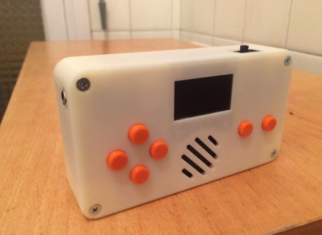

    J'ai découvert le monde de l'Arduino et du C il y a un an et demi, je m’éclate.
    Je suis partie de 0, je me forme à l'aide des Mooc et des forum, dans un but uniquement plaisir.
    J'ai conçu une console de jeux et programmé des jeux comme space invaders et pac-man.
    Nom : console.JPG
Affichages : 254
Taille : 35,8 Ko
    J'utilise un écran Oled d'adafruit.
    Je souhaite me lancer dans la programmation d'un jeux style Zelda et j'ai besoin de vous !
    Le principe du jeu, pour simuler le déplacement du personnage, le personne reste au centre de l’écran et c'est le décors qui bouge.
    Je saurais programmer ça, en faisant évoluer les coordonnées des différents éléments du décors à chaque déplacement.
    Ma question, n'existe-t-il pas un moyen de déplacer les coordonnées origine de l’écran pour éviter de recalculer tout le décors à chaque déplacement ?
    Merci.
    J’espère avoir été clair

    Je me lance avec les tiles et on verra ce que ça donne.
    Quelques questions :
    1/ C'est plus rapide d'afficher 32 tuiles 16x16 ou 128 tuiles 8x8.
    2/Es ce qu'il y a une différence, en terme de vitesse d'affichage, entre une tuile 16x16 qui affiche un seul pixel et une tuile qui affiche 256 pixels.
    3/Toujours en vitesse d'affichage, il vaut mieux un écran blanc avec des tuiles qui affiche des pixels noirs ou l'inverse.
    J'ai fais quelques tests, les différences ne me saute pas au yeux.
    Avatar de Kannagi
    cyber-paléontologue
    Mai 2010
    3 219
    Âge : 38
    Activité : cyber-paléontologue
    Inscription : Mai 2010
    Messages : 3 219
    Alors :
    1) 32 tuiles de 16x16 sera plus rapide (principalement a cause des boucles) et prendra moins de mémoire pour les tileset (et donc plus rapide pour le scrolling et ta fonction d'affichage de map ).
    2) gné ? ça affiche dans les deux cas 256 pixel...
    3) Aucune différence par contre pour la consommation électrique un écran noir ça consomme sûrement moins !
    Pourquoi ces questions ? Tu as des soucis de performance ?
    Membre habitué
    Projeteur
    Juin 2017
    Âge : 49
    Activité : Projeteur
    Inscription : Juin 2017
    Messages : 11
    Encore merci pour tes réponses.
    J'ai effectivement un léger soucis, ça lag un peu (une fraction de seconde) quand scrolling.
    J'ai donc pas été claire ...
    Es qu'il y a une différence entre entre un pixel allumé ou un pixel éteint, entre B00000000 et B11111111.
    Suis je plus claire
    Mais je pense que tu as répondu avec la question 3.
    Avatar de Kannagi
    cyber-paléontologue
    Mai 2010
    3 219
    Âge : 38
    Messages : 3 219
    Donc oui B00000000 et B11111111 c'est pareil en terme de calcul.
    Pour le ralentissement , moi je trouvais deja ta fonction un peu longue en terme de calcul, je connais pas la puissance de ton Atmega (normalement 20 MIPS donc assez proche d'une Playstation 1 ).
    Les fonctions de rendu doivent toujours être optimisé , je déconseillerait de faire un appel de fonction pour le tilemapping en interne (il existe les fonctions inline en C).
    Si c'est du monochrome comme rendu alors normalement le rendu doit être super rapide (1 octet pour 8 pixel) , Si tu es sur 60 FPS tu as donc 333 333 instruction par frame si ton truc est bien optimisé on peut esperer 2048 cycles (Load/Store ) pour l'affichage de la map entière de ton écran
    Membre habitué
    Projeteur
    Juin 2017
    Âge : 49
    Messages : 11
    J'ai essayé de faire une console compacte et j'avais besoin de SRAM, j'ai donc choisi la carte Arduino Micro, qui est a 16 MIPS.
    Je suis en monochrome.
    je trouvais déjà ta fonction un peu longue en terme de calcul
    tu parles de cette fonction :
    void mapDisplay(byte scrollUp) {
    Ouhaou ! je la trouve super vide ! il y a juste le minimum. Je regarde tout ça de plus prés.
    Je vais regarder également.
