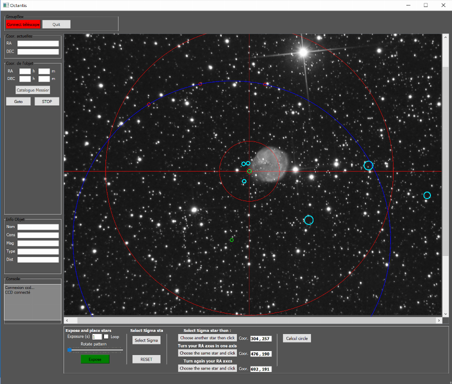

    Dans cette scène, j'affiche une première image, puis une seconde que j'aimerai déplacer à la souris.
    J'aimerai aussi pouvoir rajouter des items (ellipse) en cliquant sur la scène (quand je clique pas sur la seconde image). J'arrive à faire marcher soit l'un soit l'autre.
    Quand je supprime "def paintMarkers" ainsi que son appel dans MousePressEvent, je parviens à faire bouger ma seconde image. Par contre quand il est activé, je parviens à faire des petites ellipses mais je ne peux plus déplacer la seconde image.
    J'ai essayé de voir du coté de itemAt, pour que lorsque qu'on clique sur la seconde image on puisse la déplacer, mais je ne parviens pas du tout à le faire fonctionner.
    Auriez vous des astuces pour faire fonctionner les deux modes en même temps ?
    Merci par avance à tout ceux qui m'aideront !

    Ce code me permet d'avoir la deuxième image qui peut se déplacer avec la souris. J'imagine que par défaut l'image on-top peut etre déplacer si mousePressEvent est déclarée.
    La différence avec le premier code du premier post est l'ajout de la fonction paintMarkers, qui lui ajouter le fait de dessiner des ellipses, mais qui du coup supprime le fait de pouvoir deplacer l'item pixmap lors d'un click de souris (item pixmap = image secondaire, c'est à dire sur mon image les petits cercles bleus cyan qui sont un même .png).

    Elle n'apparaît nulle part dans ton code cette deuxième image.
    Où et comment est-elle créée ? C'est le cercle bleu ?
    Mai 2011
    Inscription : Mai 2011
    Messages : 72
    Elle apparait ici (octans2018_min.png), dans une fonction de cette meme classe GraphicsView. Ce sont les petits cercles bleus cyan, pas le gros cercle bleu. Les petites ellipses dessinées dans cette update_scene sont les cercles rouges.

    Octobre 2008
    4 308
    Inscription : Octobre 2008
    Messages : 4 308
    En plus tu en as plusieurs de ces items.
    Alors le plus simple sera ceci:
            self.item = OctantItem(self)
            self.scene.addItem(self.item)
            posx=(w/2)-(we/2)
            posy=(h/2)-(he/2)
            self.item.setPos(posx,posy)
    class OctantItem(QGraphicsPixmapItem):
        def __init__(self, ui):
            super().__init__()
            self.ui = ui
            self.setFlags(QtWidgets.QGraphicsItem.ItemIsMovable |
                            QtWidgets.QGraphicsItem.ItemSendsScenePositionChanges |
                            QtWidgets.QGraphicsItem.ItemIsFocusable)
            self.setAcceptHoverEvents(True)
            pix = QPixmap('octans2018_min.png')
            self.setPixmap(pix)
        def hoverEnterEvent(self, event):
            self.setCursor(Qt.CrossCursor)
            event.accept()
        def hoverLeaveEvent(self, event):
            self.setCursor(old cursor)
            event.accept()
        def mousePressEvent(self, event):
            # memoriser la position actuelle
            self.current_pos = event.scenePos()
        def mouseMoveEvent(self, event):
            new_x, new_y = pos.x(), pos.y()
            delta_x = self.current_pos.x() - new_x
            delta_y = self.current_pos.y() - new_y
            self.moveBy(delta_x, delta_y)
            self.current_pos = pos
    Je le fais de mémoire, donc à corriger probablement.
    Si ton item doit signaler son déplacement, tu peux soit utiliser self.ui.octant_moved()soit utiliser un pyqtSignal mais dans les deux cas j'ajouterais un index à mon item pour savoir lequel a envoyé le signal.
    Pour un effet de survol plus visuel, tu peux réduire l'opacité de l'item self.setOpacity(0.8) et remettre l'opacité à 1 dans la méthode hoverEnterEvent.
    Une question, pourquoi utilises-tu une image pour un simple cercle ?
