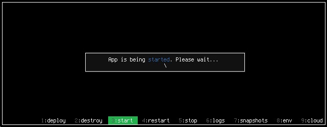

    Je souhaite savoir si c'est possible avec python sous linux en mode console de faire comme l'image ci-dessous ?
    1 lorsque l'on lance le script on arrive sur l'image ci-dessous qui prend tout l’écran avec le menu en bas ou l'on peut se déplacer avec les flèches du curseurs.
    2 lorsque l'on fait un choix (exemple start) une autre fenêtre s'affiche au centre exécutant la commande
    Voila je souhaite savoir si c'est possible de faire cela avec python sans aucune installation de module ou logiciel supplémentaire pour python mais un python de base.
    Je sais qu'il existe des modules comme tkinter, mais je ne souhaite rien installer afin que mon programme soit portable.
    Peut être possible de faire cela avec les modules curses, box qui est de base dans python 3
    Si oui pouvez vous me donner des exemples ? Merci par avance.
    Python "de base", c'est normalement Python + les bibliothèques standards.
    Après vous avez des questions de packaging qui sont dépendants de l'OS. Sur Linux, pour utiliser tkinter, il faut installer un package complémentaire mais curses est utilisable par défaut. Par contre sous Windows, tkinter est inclus de base mais il faudra installer quelque chose pour avoir "curses".
    Pour le reste, votre interface ressemble à quelque chose qu'on aurait construit avec curses. Les GUI graphique comme tkinter sont plus souples et apporte un look&feel semblable aux autres applications graphiques. Après pour des exemples, cherchez un peu sur Internet même si la présentation n'est pas celle que vous voulez, vous allez devoir lire et comprendre le code avant de pouvoir envisager de l'adapter et donc avoir une idée des difficultés que vous allez rencontrer.

    C'est donc juste une recherche internet...
    Pour cela, vous pouvez chercher avec les termes menu, curses et github par exemple, voici un exemple trouvé, mais il y en a bien d'autres.
