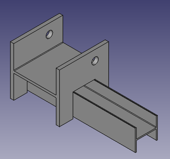

    Bravo, tu as trouvé la solution du premier coup.
