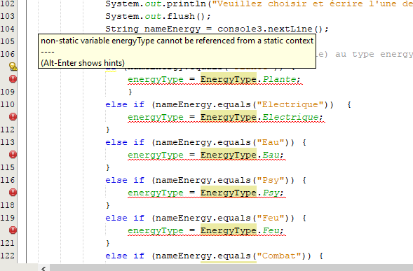

    Avec un final j'ai cette erreur
    Nom : final.PNG
Affichages : 3259
Taille : 27,7 Ko
    Nom : final.PNG
Affichages : 3259
Taille : 27,7 Ko
    final n'est pas obligatoire (si la variable energyType n'a pas vocation à changer, il pourrait l'être, pour le garantir). Cependant, oui, la variable ne devrait pas être static, parce qu'en étant static, ça signifie que toutes les cartes ont la même energyType et je suis à peu près sûr que ce n'est pas ce que tu veux.
    Tu as le message d'erreur en question parce que tu n'as pas créé de variable locale energyType. Donc c'est la variable de la classe que tu modifies, et comme tu est dans une méthode static à ce moment, astPkemonCard, tu peux accèder à cette variable instance, donc l'IDE indique que tu essayes d'accèder à une variable non-static depuis un contexte static, ce qui ne veut pas dire que tu dois passer la variable en static pour autant.
    Il te suffit de créer une variable locale, et de la passer naturellement au constructeur, ce qui est fait ici : jeu.add(new PokemonCard(namePokemon, hpPokemon, energyType));Si tu écris ton code comme suit, tu verras que tu peux retirer le static, et même mettre éventuellement final (si energyType de PokemonCard n'est pas modifié ailleurs).
    EnergyType energyType = null; // une variable locale
    if (nameEnergy.equals("Plante")) {
                    energyType = EnergyType.Plante;
                else if (nameEnergy.equals("Electrique"))  {
                    energyType = EnergyType.Electrique;
                /* ... tous tes else if (que tu pourrais remplacer par un switch pour simplifier, au minima)
                else if (nameEnergy.equals("Dragon")) {
                    energyType = EnergyType.Dragon;
            jeu.add(new PokemonCard(namePokemon, hpPokemon, energyType)); // Création objet + ajout dans Array
