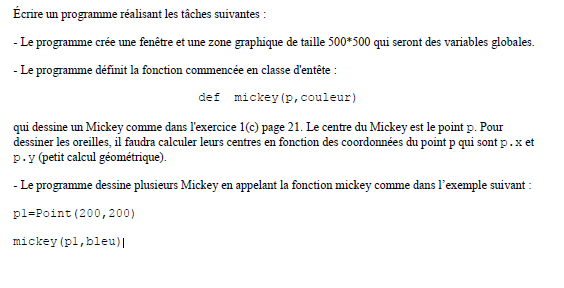

    alors voilà je cherche à déplacer mickey (oreilles+tête) sur une zone graphique en changeant uniquement la variable p.
    J'ai commencé et réussis à faire apparaitre mickey mais je sèche concernant l'attribution de la variable et le reste.
    Voila ce qui met demandé: Nom : Capture.PNG
Affichages : 1768
Taille : 23,1 Ko
    voilà mon code:

    et voila l’exécution : Nom : Capture1.PNG
Affichages : 1440
Taille : 31,8 Ko
    je cherche à ce que l'utilisateur rentre les coordonnées de p afin que le mickey se déplace et dans un deuxième temps que le programme dessine plusieurs mickey comme dit dans la consigne .
    Merci d'avance .

    Je cherche a ce que l’utilisateur tape les coordonnées du point p et que toutes la "structure" (oreilles+tête) bouge et qu'après il retape d'autres coordonnées afin de "redessiner" un autre mickey.
    J'ai réussi à "lier" le p de la tête avec les p des oreilles , c'est a dire que quand je modifie les coordonnées de p dans le code le mickey bouge .
    J’espère que vous avez compris .
