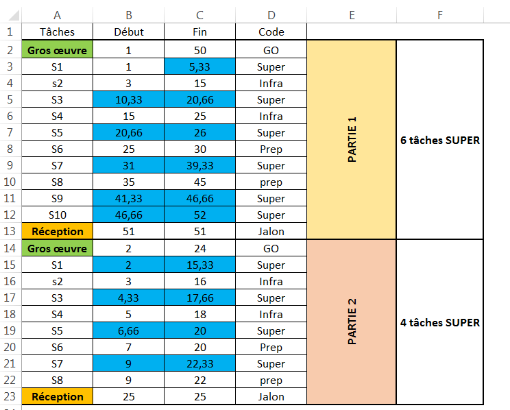

    Par exemple dans cette illustration,
    Nom : 3.PNG
Affichages : 961
Taille : 13,0 Ko
    la ligne 2 contient la 1ère tâche super
    la ligne 4 la 2ème tâche super
    la ligne 6 la 3ème tâche super
    etc...
    Ainsi en prenant la ligne 8 de cet exemple, celle-ci contient la 4 ème tache de super, on aurait donc le code suivant:
    .Cells(8, 2) = .Cells(8, 2) + (( 3 / (nbOccurence * 3)) * Val(TextBox1))
    .Cells(8, 3) = .Cells(8, 3) + ((4 / (nbOccurence * 3)) * Val(TextBox1))
    puis pour on aurait Je sais pas si j'ai été un peu plus clair.

    Bonjour Oudouner,
    Je reviens une nouvelle fois te demander de l'aide. J'ai voulu compléter la macro que tu m'as fourni (encore merci ) car le projet sur lequel je travaille a évolué.
    La nouvelle trame, similaire à la première est organisée de la manière suivante:
    Nom : 3.PNG
Affichages : 970
Taille : 36,4 Ko
    Elle est composée de plusieurs parties (2 parties dans cet exemple).
    Ces parties commencent toujours par la tâche "Gros oeuvre" en colonne A et se terminent par la tâche "Réception" toujours en colonne A.
    L'idée est toujours la même:
    1 - Compter le nombre de Super en colonne 4
    2 - Ajouter des valeurs uniquement à la première tâche Super
    3 - Ajouter des valeurs à toutes les autres tâches Super, de la 2ème à la dernière.
    La seule différence est que je souhaiterais que la macro s'exécute indépendamment dans chaque partie.
    L'idée serait que la macro s'exécute normalement dans la partie 1 de la tâche Gros oeuvre à la tâche Réception puis une fois à la tâche Réception ou à la deuxième tâche Gros oeuvre, qu'elle se réinitialise, qu'elle s'exécute sans prendre en compte les informations de la partie 1.
    Ainsi dans la partie 1 la macro fonctionnerait avec 6 tâches de SUPER puis dans la partie 2 avec 4 tâches de SUPER.
    La macro actuelle va compter le nombre de tâches SUPER sur tout le classeur, partie 1 et 2 comprises et donc fonctionnerait avec 10 tâches SUPER.
    C'est l'idée que j'ai eu pour le moment, je ne sais pas si c'est possible. Si non, aurais-tu une idée pour m'orienter? Sachant que les parties composant le projet peuvent varier (2, 3, 4 5 etc...).
    Merci d'avance.
    Voici mon idée, pose des question si besoin.
