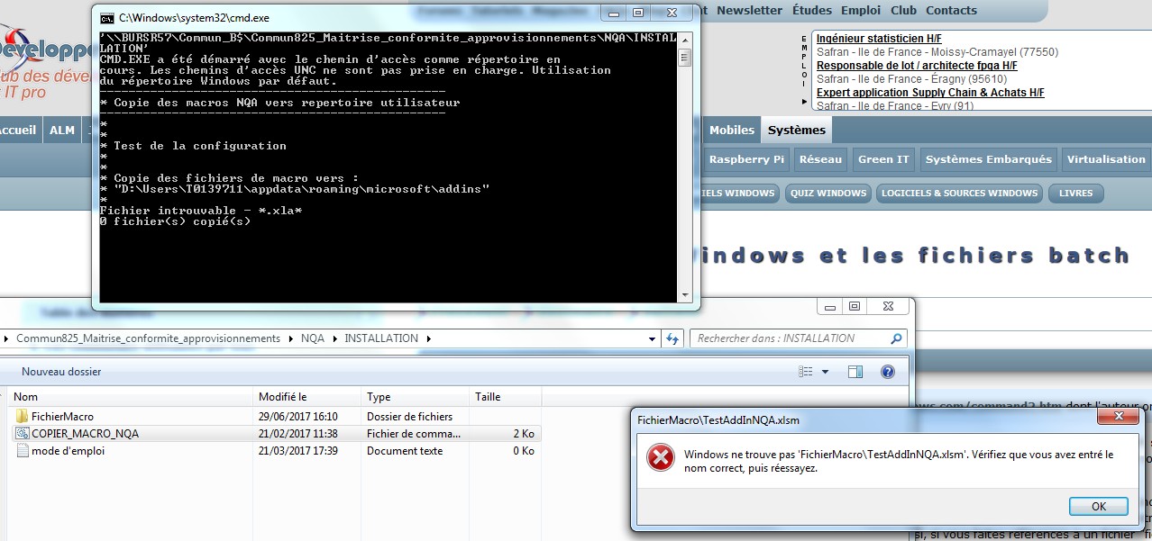

    J'ai créé des instructions pour copier un fichier nommé NQA.xla dans les Addins d'excel et l'activer en créant un bouton.
    En réalité je me suis inspiré de fichier fait par des "vrais" informaticiens que je ne peux modifier parce que je ne dispose as des droits suffisants.
    ce fichier me permet de déployer un utilitaire de macros à des utilisateurs dans mon entreprise
    Jusqu'à présent cela fonctionnait.
    Mais depuis hier je n'y arrive plus sur mon poste alors que cela fonctionne sur d'autres.
    voici mon fichier de commandes :

    les commandes se comportent comme si elles ne trouvaient pas les fichiers dans les 2 instructions suivantes :
    XCOPY FichierMacro\*.xla* %LACONFIG%\*.* /D /Y
    start FichierMacro\TestAddInNQA.xlsm
    voici le résultat obtenu où l'on voit la fenêtre de commande, le message d'erreur et la structure de fichiers.
    Nom : 2017-06-29_163309.jpg
Affichages : 863
Taille : 185,9 Ko
    Avez vous une piste pour orienter ma recherche ?

    Bon, je n'ai pas suscité beaucoup d’enthousiasme mais j'ai trouvé ma réponse.
    L'administrateur a bloqué l'exécution des ".bat" sauf à partir de certains répertoires.
    Ce qui m'a trompé c'est que cela fonctionne encore sur certains postes.
    Je suppose que les dernières mise à jour n'ont pas été faites et donc la config des postes diffère.
    J'ai donc opté pour une autre solution.
    déplacer l'arbo dans un répertoire "exécutable" puis lancer le .bat.
    Responsable déploiement (SCCM, InTune, GPO)
    Juillet 2014
    3 218
    Âge : 46
    Activité : Responsable déploiement (SCCM, InTune, GPO)
    Secteur : Transports
    Inscription : Juillet 2014
    Messages : 3 218
    Ton .bat n'est pas bloqué tu aurai un autre message.
    Je pense que ton script fonctionnait lorsqu'il était exécuté sans chemin réseau (\\bursr57\...)
    Connecte ta ressource avec une lettre de lecteur et test
    Et/ou copie ton dossier installation complet en local
