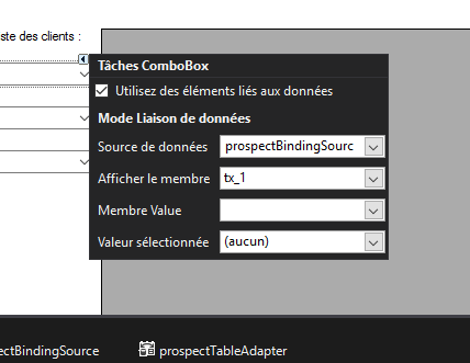

    Bonjour, je suis actuellement en train de réaliser une application de recherche de client mais je voudrais avoir le choix de sélectionner sois par nom sois par ville sois pas numéro de téléphone grâce aux combo box proposée par visual studio MAIS dès que je change le nom, la ville, ou le numéro de téléphone toutes les autres combo box s'actualise par rapport à ce que j'ai selectionné pour ensuite n'afficher qu'un seul client dans le datagridview alors que si je recherche uniquement par le nom de la ville j'aimerai qu'il affiche tous les clients de la ville sans pour autant selectionner automatiquement le nom et le numéro de téléphone

    Je souhaite actuellement faire en sorte de pouvoir choisir de trier les données soit par nom de ville sois par nom du client soir par numéro de téléphone et ce qu'il ce passe c'est que des que je choisis une un nom de client cela m'affiche toute la liste des clients par ville car les combobox se charge automatiquement dès la sélection du nom du client.

    Donc, si je comprend bien, tu as une grille affichant les client ainsi que leur ville et numéro de téléphone. Pour faciliter la lecture, tu as mis des ComboBox permettant de trier (d'ailleurs, il s'agit bien de trier, ou filtrer?) tes données. Hors, tu n'as pas les bons résultats lorsque tu appliques le filtre. Il semblerait donc que ce soit le binding qui soit en cause. Comment fais-tu pour le chargement automatique des combos?

    Aurais-tu un visuel de ton interface ? Parce-que là j'ai du mal à saisir si les ComboBox contiennent des critères de filtre, des clients, autre chose, s'il y a une grille, si ce sont les données de la grille qui ne sont pas correctes, s'il y a un TextBox qui change le contenu des ComboBox en fonction de la saisie... Bref... Aide-nous à t'aider

    Je vous est joint des image des mes binding et de mon affichage en lui même, donc c'est bien un moyen de lister les différents clients lors de la recherche. Le binding est le même pour les trois combo différentes c'est à dire que je le lie a la BDD (sous access) et qu'ensuite ma requête est sensée filtrer mais cela ne se produit pas.
    Les données demandées sont introduites dans un datagridview grâce au code de mon bouton rechercher et tout cela à partir des données demandées dans les textbox qui au final de mettent à jour l'une en fonction de l'autre ce qui m'empêche d'arriver à choisir uniquement par ville ou uniquement par nom ou uniquement par les deux.
