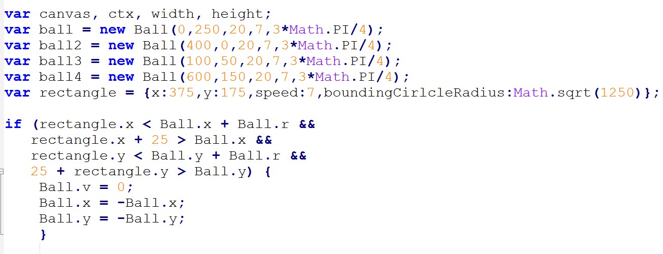

    Bonjour, je souhaite définir des collisions entre mon personnage définit par un rectangle et un ennemi défini par une balle, donc un cercle plein, mais je ne trouve pas le problème dans mon code, donc pouvez-vous m'aider?

    Salut codeur en herbe, bienvenue sur DVP
    Pour du code, il est mieux de faire un copier/coller et d'entourer le code avec les balises [CODE] .................. [/CODE] >---> Aide sur l'utilisation des boutons
    Ton code
    var canvas, ctx, width, height;
    var ball = new Ball(0,250,20,7,3*Math.PI/4);
    var ball2 = new Ball(400,0,20,7,3*Math.PI/4);
    var ball3 = new Ball(100,50,20,7,3*Math.PI/4);
    var ball4 = new Ball(600,150,20,7,3*Math.PI/4);
    var rectangle = {x:375,y:175,speed:7,boundingCirlcleRadius:Math.sqrt(1250)};  // boundingCircleRadius
    if (rectangle.x < Ball.x + Ball.r &&
    	rectangle.x + 25 > Ball.x &&
    	rectangle.y < Ball.y + Ball.r &&
    	25 + rectangle.y > Ball.y) {
    		Ball.v = 0;
    		Ball.x = -Ball.x;
    		Ball.y = -Ball.y.
    Comme tu peux le voire (ligne 6) tu as orthographié, -> boundingCirlcleRadius,
    alors que dans tous les exemples sur le web il est écrit boundingCircleRadius
    Attention tous les identifiants JavaScript sont sensibles à la casse.
    Tu déclares une variable var ball , puis dans ta condition if, tu utilises une variable non déclarée Ball, cette variable est donc undefined.

    Alors j'ai corrigé, et en fait le "cirlcle" n'est pas une faute de frappe, c'est fait exprés pour définir un cercle passant par chacun des coins de mon carré.
    Donc sur cela aucun problème, par contre je ne sais pas comment faire pour "defined" Ball ????
