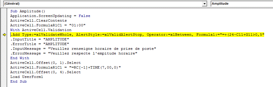

    je souhaite faire un suivi de mon temps de travail le plus automatisé possible
    il faudrais que la macro renvoie un message d'attention a l'amplitude horaire qui est de 12heures entre chaque prise de poste
    si G11 contien un prise de poste qui ne respecte pas l'amplitude de 12heures par raport a C11 alors message d'attention

    bonjour,
    j'ai un problème de pièce jointe !!
    Nom : Capture.PNG
Affichages : 195
Taille : 54,4 Ko
    DIM
    case B4 14:00
    case C4 20:00
    case D4 =C4-B4 --> 06:00
    LUN
    case G4 06:00
    case H4 20:00
    case I4 =H4-G4 --> 14:00
    L'amplitude est de : =(24-C4)+G4 --> 10:00
    Amplitude trop Faible --> résultat de --> =SI((1-VALEURNOMBRE(C4))+VALEURNOMBRE(G4)>=0,5;"";"Amplitude trop Faible")
    1 --> pour 24
    0,5 --> pour 12 --> logique

    sa ne fonctionne pas (NOM?)
    Bonsoir a tous
    help je ram j'ai une ligne qui cause soucis
    merci d'avance
    Février 2007
    2 266
    Inscription : Février 2007
    Messages : 2 266
    ta formule a une ( non fermée, ça gène...
