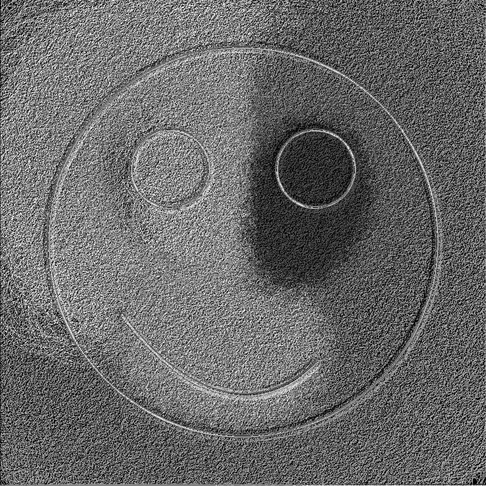

    J'en profite pour poster des images obtenues avec une fonction encore modifiée, qui prend en compte la transparence des pixels de l'image de destination.
    Le résultat est presque satisfaisant :
    Les images couleur sont les images source, et les images en noir et blanc sont celles traitées. Elles sont en noir et blanc (ou plutôt niveaux de gris) car j'ai repassé les images traitées dans une fonction qui transforme une image couleur en une image en niveaux de gris.
    (le cercle et la ligne qu'on voit que l'image niveaux de gris des lions est une image de test, pour suivre les conseils de ternel, que j'ai oublié d'enlever)

    Voici l'image de départ :
    autre
    Juillet 2015
    176
    Activité : autre
    Inscription : Juillet 2015
    Messages : 176
    Par défaut Et voici les images transformées :
    1/2
    autre
    Juillet 2015
    176
    Activité : autre
    Messages : 176
    2/2

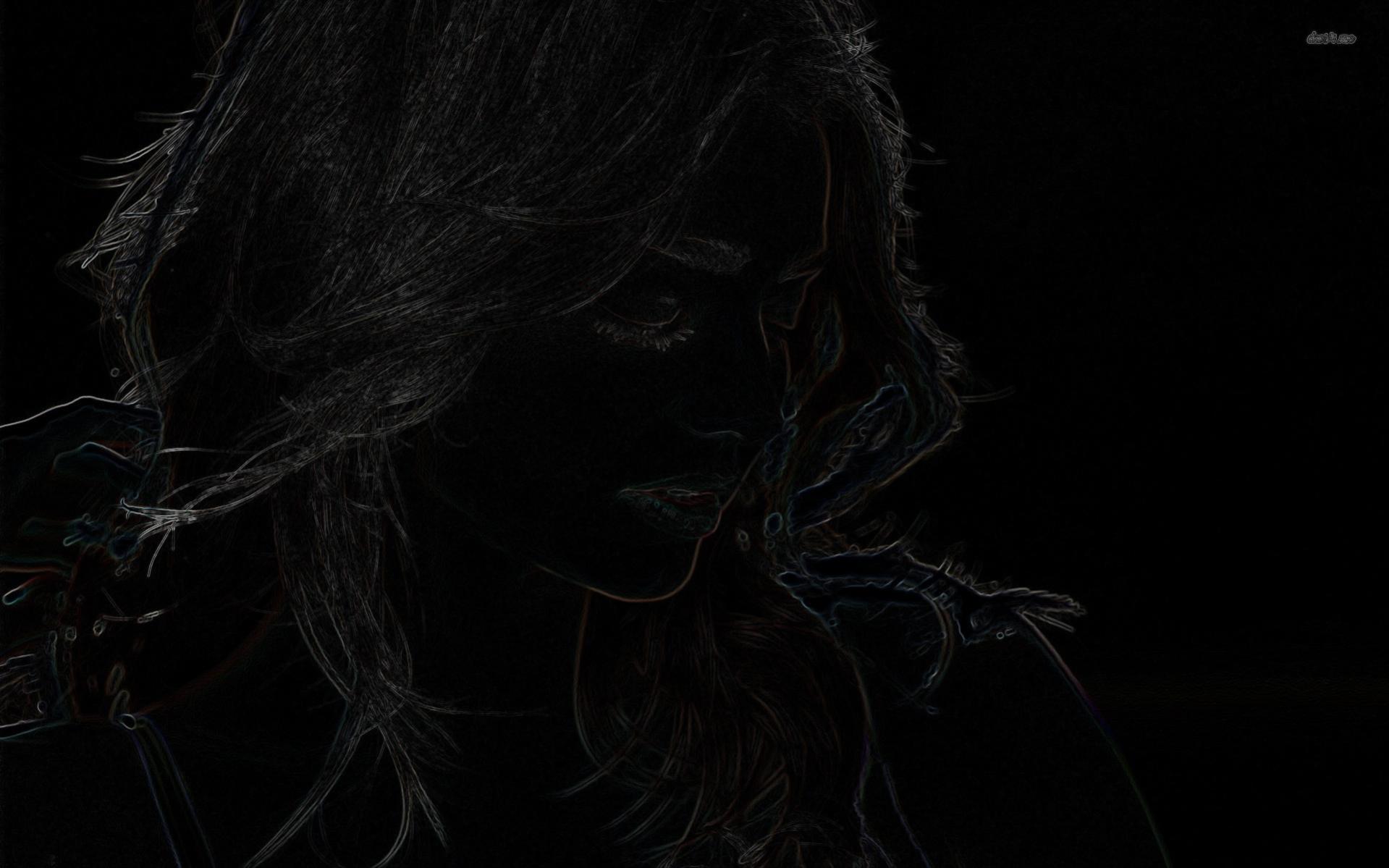

    Par défaut Sobel réussi, mais orientation du gradient non comprise.
    Bon, j'ai réussi mes filtres de Sobel, grâce à la chaîne youtube COMPUTERPHILE.
    En revanche, je ne comprends pas comment implémenter l'orientation du gradient, avec la fonction atan.
    Qqu'1 pour m'expliquer ce dernier point svp?

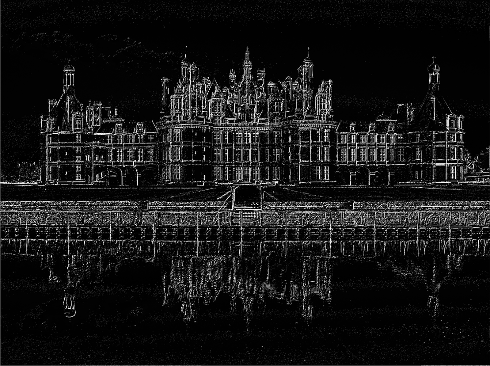

    Mes images :

    ok pour D(x,y) = Arctan(Gy/Gx).
    Mais une fois qu'on a déterminé cela, qu'est-ce qu'on en fait? Mon but est de colorer les contours avec les couleurs du cercle chromatique, c'est à dire que les contours blancs deviennent multicolores.
    Mai 2011
    252
    Inscription : Mai 2011
    Messages : 252
    Par défaut Angles et couleurs
    Je comprends à peu près ce que tu veux faire. Est-ce que tu as un résultat pour te guider ? Sinon c'est important de comprendre à quoi sert l'angle calculé. Par exemple à quoi correspond le blanc ? À partir de là juste en scannant l'article Wikipédia le coloriage me semble logique. Mais attention je rappelle que je ne connais pas suffisamment ce filtre ! Je me base juste sur d'autres problèmes résolus.
    autre
    Juillet 2015
    176
    Activité : autre
    Messages : 176
    Voilà le résultat que j'aimerais obtenir.
    Il me semble que le blanc correspond à un angle de 0°. Mais comment obtenir un autre résultat que blanc, avec des contour plus fins, presque translucides, et colorés? pour l'instant, mystère...
    (l'image est volontairement grosse pour qu'on puisse distinguer la finesse des contours obtenue avec The Gimp).
