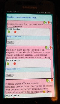

    Voici ce que ça me donne Nom : IMG_20170321_223757.jpg
Affichages : 1627
Taille : 43,3 Ko
    Bon jusque la ça va.
    Un user peut répondre à la question principale et toutes les réponses s'affichent.
    Par contre quand un autre user veut commenter la réponse d'un user voici le code que j'ai pensé

    Bon ça c'est mes codes en entiers qui fonctionnent.
    Le principe est simple, une question est posée et tous les utilisateurs peuvent répondre. Ensuite chacun peut mettre un j’aime ou un j’aime pas. Que un utilisateur clique 1 fois ou 15 fois, un seul j’aime sera affiché (d’où mes 2 vues).
    Je souhaite rajouter des sous formulaire pour chaque réponse et c'est la que ça bloque...

    Les requêtes fonctionnent, les sous commentaires s'affichent à la suite du dernier commentaire associé mais seul le dernier commentaire reste affiché.
    J'espère t'avoir mieux renseigné...
    En tout cas merci de toute l'aide que vous pourrez m'apporter.

    J'ai compris ce que tu as expliqué mais je bloque un peu plus loin...
    J'ai refait mes tables et mis des vrais relations entre toutes les tables (clefs primaires et étrangères).
    J'affiche a coté de la réponse (r_lib) un formulaire renvoyant la possibilité de voter (un like ou dislike), et à coté est affiché le nombre total des votes (avec un COUNT + GROUP BY pour la table like).
    Après je souhaite remettre un autre formulaire renvoyant vers une autre table ou un espèce de chat s'affiche à la suite de la réponse (r_lib) et du résultat des vote de like.
    C'est ça qui me bloque.
    Je souhaite faire un truc qui ressemble à un mélange des 2 images (les chiffres à coté des pouces verts et rouges sont le résultat du COUNT GROUP BY et seraient affiché à coté de la réponse...) :
    Nom : Sans titre2.png
Affichages : 1574
Taille : 34,4 Ko
    Nom : Sans titre3.png
Affichages : 1527
Taille : 18,7 Ko
    Comment ferais-tu avec tes tables?

    J'ai identifié mon problème mais je ne trouve pas la solution.....
    Ça ne vient ni de la conception de la base, ni du GROUP BY,
    Le problème c'est que je ne sais pas comment afficher plusieurs commentaires à la suite d'un commentaire, faisant lui aussi parti d'un groupe de plusieurs commentaire d'une réponse...
    L'image précédente illustre bien ce que je souhaite faire.
    Ça à l'air simple comme ça mais je ne vois pas trop quel est la logique.
    Ma page aime pas quand il y a une succession de plus de 2 requêtes et c'est la que ça coince...

    Pour schématiser mon soucis :
    Requête 1 => affichage d'une question 1 (unique)
    Requête 2 ==> affichage des réponses 2 à la question 1
    Requête 3 ==> affichage des commentaires 3 des réponses 2
    Puis fin de boucle --
    PH affiche la requête 1, puis la dernière ligne de la requête 2 et enfin toutes les lignes de la requête 3 puis l'instruction est terminé.
    Je souhaite qu'il y ait une boucle qui après la fin de l'instruction de la requête 3 retournerai à la requête 2 et ainsi de suite...
    J'ai regardé du coté des while, for, break et continue et les ai essayé à tour de rôle mais toujours rien... le résultat ne fonctionne pas...
    La je sèche...
