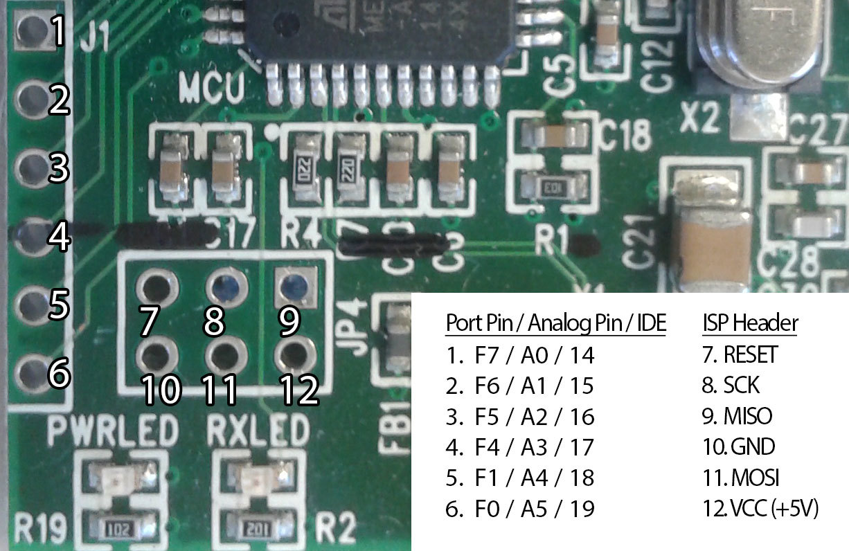

    Merci encoreNom : db1pinout.jpg
Affichages : 397
Taille : 199,4 Ko

    Leonardo ou plus précisément l'ATMega 32U dispose d'entrées / sorties numériques et quelques unes de ces E/S peuvent être configurées en sorties PWM (c'est un signal carré de fréquence fixe dont le rapport cyclique varie). Le microcontrôleur dispose aussi d'entrées analogiques (notées de A0 à A5 sur les Leonardo) qui peuvent être également configurée en E/S numériques. Mais ce ne sont pas des sorties PWM.
    Dans ton cas, si le fabricant a utilisé la même nomenclature qu'Arduino, il a donc utilisé les voies A0-A5 (curieux choix dans ce cas ) comme sorties PWM pour piloter ton moteur. Or ces voies ne sont pas des voies PWM, problème que peut corriger la bibliothèque SoftPWM.

    Si je prends le contenu du dossier Rxr du projet.
    • macros.h :
      comme son nom l'indique, ce fichier contient des macros. Mais ce qui est intéressant, c'est qu'il contient aussi les adresses du matériel. Deux pins sur les registres F pour l'antenne, et 6 pins pour le contrôleur du moteur répartis sur les ports B, C et D.
      Pour comprendre comment fonctionnent ces macros, il faut aussi regarder le fichier principal du projet, Rxr.ino.
      Je ne peux pas dire à quoi correspondent les voies MS1 et MS2, il faut regarder la doc. Avec ce fichier, tu peux savoir comment brancher ton contrôleur de moteur (la carte Cytron) sur la carte de commande.

    - le moteur pas à pas a combien de fils (je penche pour 4 fils) ?
    - quel est le composant attaché au radiateur dans la seconde photo ?
    - as-tu une datatsheet complète sur cette carte Motion Dogs ?
    - as-tu essayé de connecter la carte Cytron sur la carte réceptrice ? Car a priori, si je me base sur les schémas que tu as donné, seuls trois voies sont connectées au lieu de 5.
