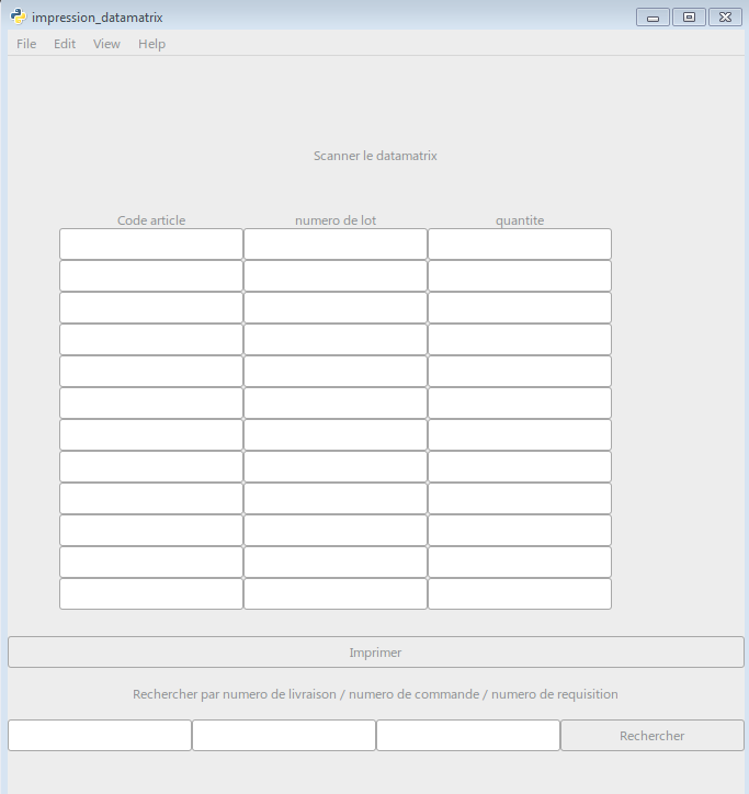

    J'aurai besoin de votre aide sur une partie de mon script :

    Et voici mon interface graphique GLADE
    Nom : impression.PNG
Affichages : 584
Taille : 21,8 Ko
    Je vous explique le contexte : je dois simplement récupérer les valeurs des entry1 2 et 3 pour les mettre sous une forme entry1,entry2,entry3 (et vérifier si les entrées sont conformes) avec le bouton Imprimer.

    Lorsque que je fais mon initialisation avez-vous un autre moyen que de mettre les objets dans des variables pour pouvoir agir dessus avec la fonction ou methode du bouton Imprimer ? Je suis conscient de mon niveau alors ne soyez pas trop dur avec moi si je n'ai rien compris avec la programmation objet
